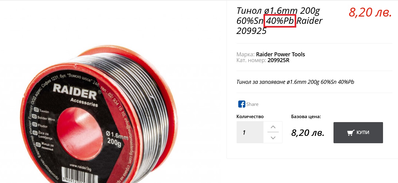

нед мар 16, 2025 10:59 pmMamaMy написа: Бяха с гарантиран произход и пукаха.Пукат при над 85% калай което за мен не е О.К.
Останалите 15% може да са олово, бисмут, кадмий ... Не е достатъчно чисто.
Поразгледах из нет-а - явно в миналото а и сега има измами и калайдисване с оловен припой.
Видях калайджия дето се хвали че купил "калай" дето пука от нови собственици на стари къщи които ги разрушават/разпродават намереното там.
Гаранция - Франция.
Когато като малък гледах калайджиите дето ни калайдисваха съдовете - дядото им даваше калай и гледаше да го правят с неговия.
Ама той от къде го е вземал си нямам на идея.
И той ме е учил за пукането на калая, което днешно време се оказва недостатъчно условие.
Както и да е. Ако трябва ще рафинирам 100-200 грама "калай" до чистота над 99% което е повече от О.К.
Поне това става сравнително лесно и галваническото отлагане на кристали от чист калай става много бързо.
Растат буквално пред очите ти с много добра скорост. За 10-20 минути ако не внимаваш стигат до другия електрод и правят късо.
Демек има с какво да се забавлявам де...
