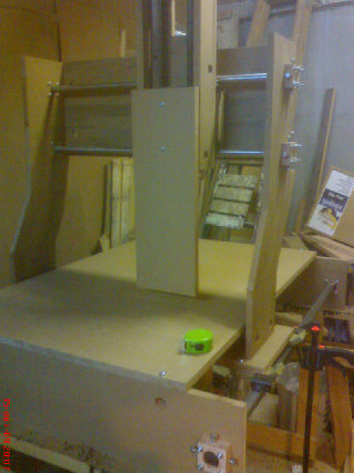

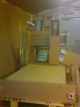

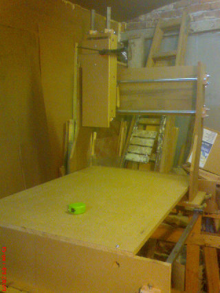

ето и няколко снимки на моята бъдеща фреза
alata_69 - специалист
не знам как да кача повече от 1 снимки :?
:roll:
velsi - Почетен майстор
Добре дошъл! Размера е добър, но защо си се спрял на вариант от мдф? И какво е воденето?
мдф защото не съм сигурен как ще сработи
направляващите взех от плетачна машина само ги прерязах че бяха мн. дълги заедно с ролките
винтовете още не съм ги купувал
а електрониката ще я поручам на skartalov
вече говорих с него по тел.
Ще работи, не се притеснявай. Я дай малко снимки в по-близък план и в детайли. Ако може не с gsm-a. :-D
нямам налични в момента утре мога да я снимам
само кажи какво да снимам
