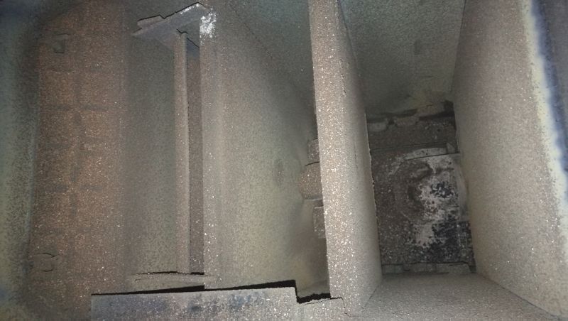

Понеже стана дума за цвят в горивната камера прикачам една снимка на моя котел.
Правилно ли е настроена "сместа" според вас? Пелетите са дървесни, а котела последно е работил с превключване между първа и втора степен при зададена температура 60°С. Разход няма да обявявам, тъй като се ползва само три дни в седмицата.

От тази снимка виждам два проблема. Няма турбулатор на първият ход на котела, а също така липсва металната преграда между бункера за въглища и първият ход. Така топлото от горелката направо се набива във вторият ход.

Сместта ти е перфектна или поне цветът ми харесва.
Турболатор на първия ход не е задължителен, но си сложи ламаринката между него и бункера!
Прочети как можеш да си направиш Боша 5 ходов!
Според мен, дава по добри резултати от турболаторите или в комбинация с тях.
n.ganev - майстор
Като гледам снимката котела е 24ка и ако реши да го прави 5ходов няма да има ефект. За турболатор в първия ход и теКеНията между бункера и първия ход - ЗАДЪЛЖИТЕЛНО.

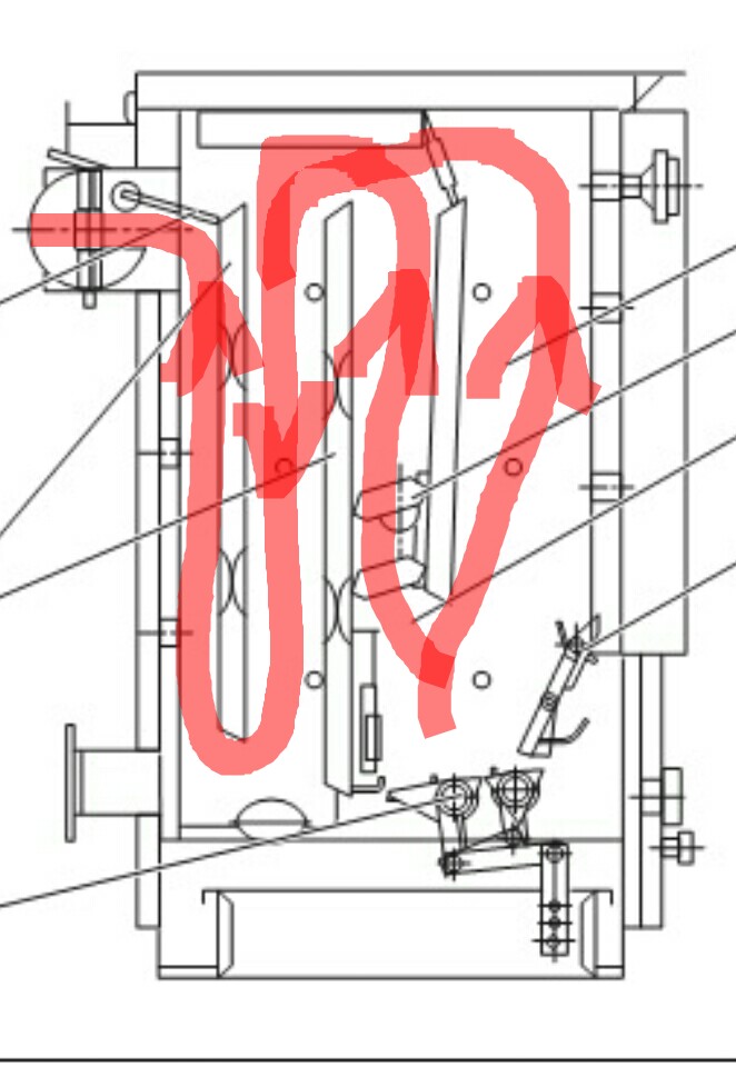

Като гледах тази схема, реших че ще е по-добре без преградната ламарина.
viber image3.jpg (101.29 KиБ) Видяна 2170 пъти
На тази скица ламарината е на мястото си, но ако я няма смятам че топлите газове ще обходят по-добре топлообменниците и ще се отдаде повече температура. Преди да я махна не можех да държа ръка на кюнеца, а сега вече я задържам дълго време. А и преди да я махна кюнеца смени цвета от лъскав хром в почти стандартен цвят за обикновен кюнец.........

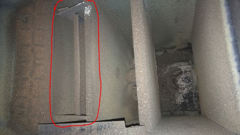

Фабричната между бункера и първия ход я постави на мястото и
frizera - напреднал
n.ganev написа:
Тази ли?
andy_forresite - майстор
Не пипай нищо. Това е турболатор.
Някой опитвал ли е да сложи 5 мм ламарина върху пространството някогашен бункер за въглищата и да й направи дупки колкото да минава нещо? Там си е водна риза. Горещината от горелката, особено на първа, се набива там и с преградата, която той е махнал, тя не може да мине, а така нещо ще минава и винаги ще е горещо. Иначе по-голямата част ще си минава през второто пространство - баш първия ход както е било на въглища. Ако сложи горелката навътре пък не използва бункерното пространство.
С преградата капакът не се ли нагрява повече?
