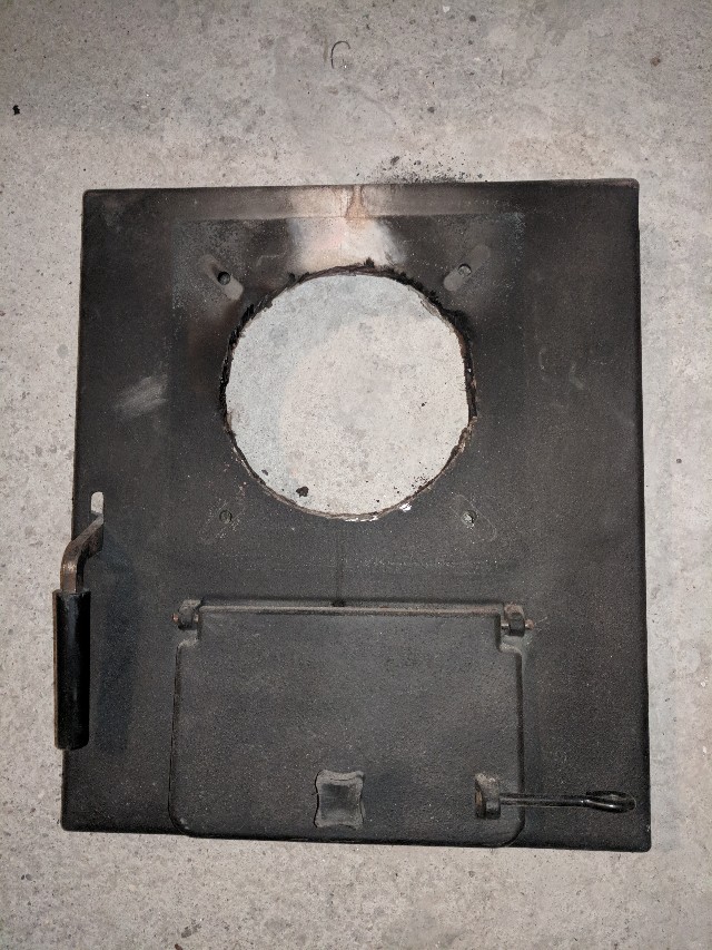

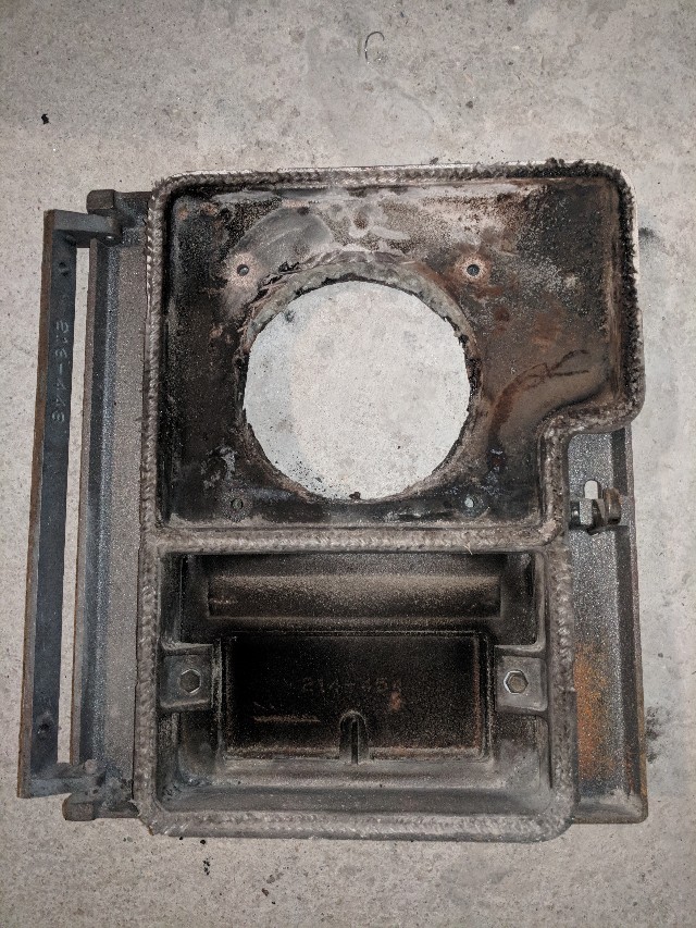

Здравейте майстори, остана ми долна врата за котел Viadrus u22 с отвор за пелетна горелка Greyko rb20. Котела е ползван около 8 месеца така че е много запазена. Цена 120лв. За контакти с мен тел.0884073068 или на лична. Пращам с куриер за цяла България.

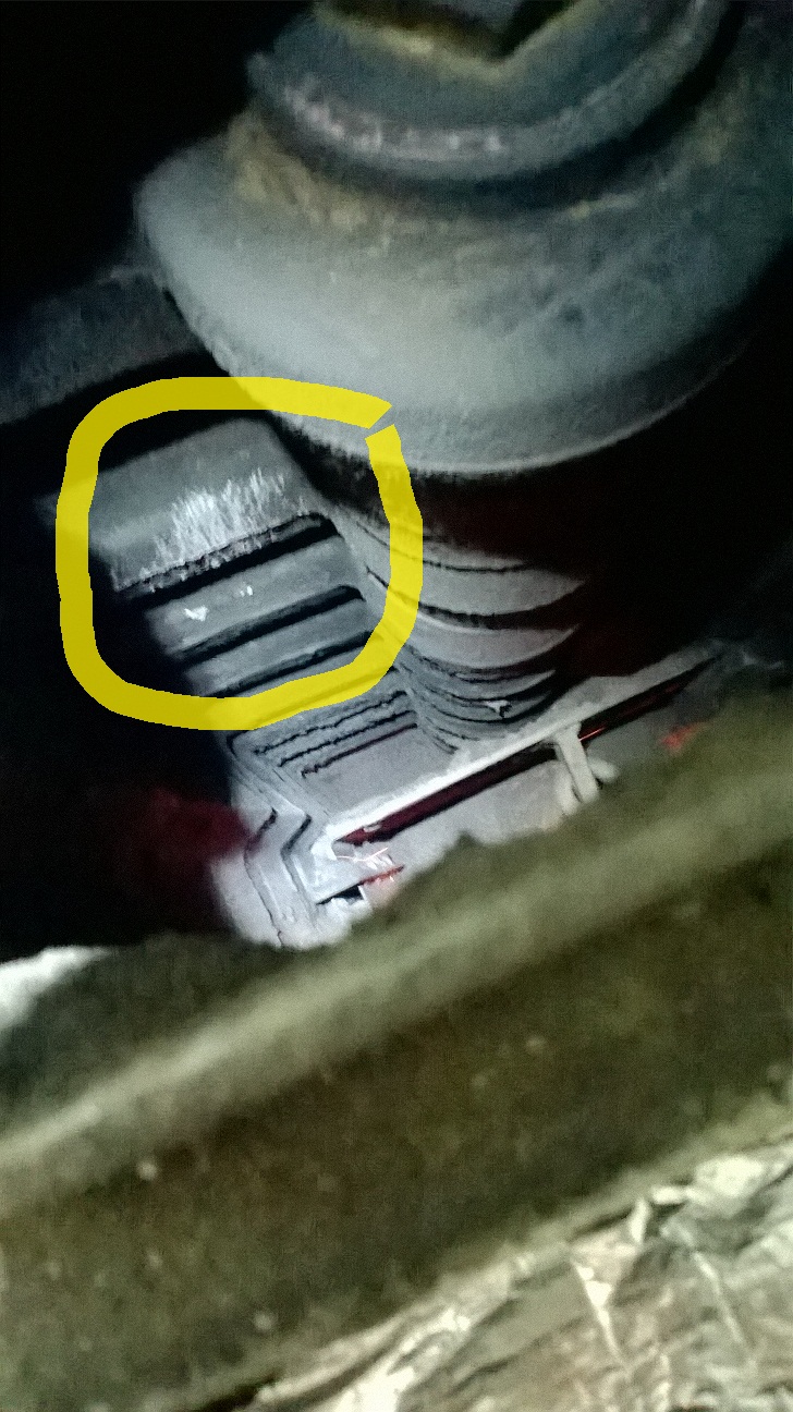

Забелязах, че при мен глидерите като ги почистя с четка са си променили цвета, направо са бели. Това от какво може да е и дали е няма да прояде чугуна. Предполагам, че са оцветяват от серните окиси.
Изгарям български въглища с горелка екоенергия.
