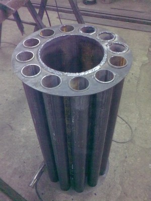

Здравейте,иска ми се без да се нервите,да споделите мнение за типовете пелетни горелки които според вас са най добри като конструкция,без да да робувате на марка ,почнал съм да правя нещо и ме интересува мнението ви.В общи линии съм се спрял на нещо и ми се иска да потърся плюсове и минуси.Принципно мога да изработя всякакъв тип горелка, без тези американските за големите котли
дето се въртят соплата при работа ,мисля че е неоправдано сложно и има много място за всякакви аварии,а на мен ми се иска да бъде просто като автомат Калашников.Целта на заниятието е да изработя 2бр.горелки (за мен и за Дедото),котлите са ни правени ,моя го докарах около 60 кв,другия е по малък около 50кв.Възможно е и други да направя ,тук във форума намерих готина схема с вертикални тръби топлообменник ,всичко зависи от ефективноста на горелката ,принципно управлвнието мога да го направя с електромехачнични часовници, но с оглед на това, да докараме горелката до максимална ефективност ,ще купим Натурела (тънката ми мисъл в случая е, че познавате работата на тези контролери)Благодарен съм ако помогнете с мнения.

за съжаление не успях да намеря темата ,но мога да постна снимката на топлообменника и скицата
borvel - помощник
надявам се да е това ,което търсиш.
