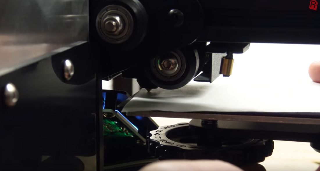

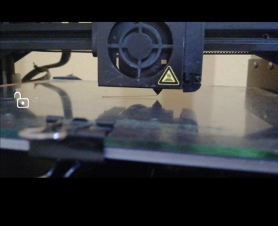

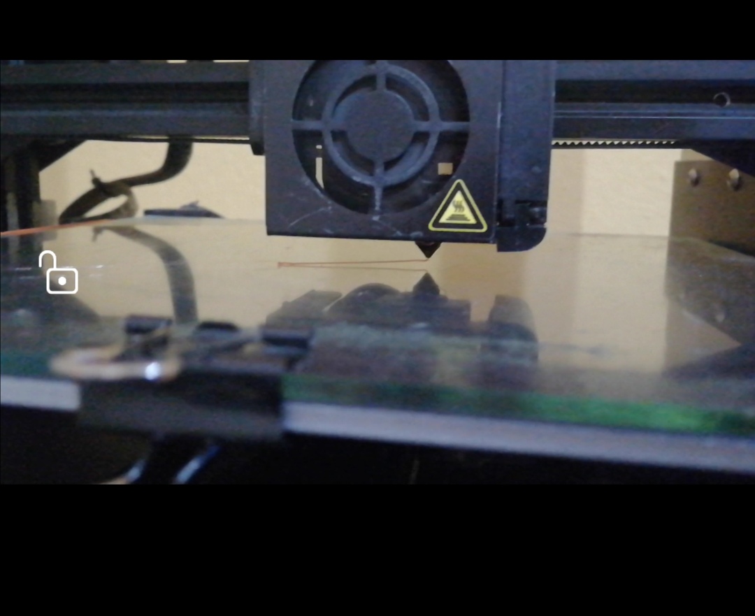

Здравейте, от скоро имам 3д принтер Ender 3 pro, програмата която ползвам е CURA 3.6.0. В началото работи без проблеми, до последното пускане. Проблемът е че след страничната контролна линия, главата започва да печата във въздуха на 5-7 мм от леглото където трябва да стои печатаният обект. Ако някой е имал същият проблем или знае как да го оправя моля да сподели.
STEPER - специалист
съб май 15, 2021 8:23 pmмалкият Иванчо написа:
Здравей
и добре дошъл във форума.
Много не е ясен какъв е проблема. :?:
Какво значи или какво имаш на пред вид "след страничната контролна линия"
Поздрави
Благодаря.
Преди да започне същинският печат, принтера пуска една странична линия филамент. След което екструдера се мести в центъра на нагреваемата плоча и започва да печата детайла. Проблемът е че z оста където е екструдера не слиза до долу за да започне от първият слой, а започва на 5-7 мм от нагреваемата плоча. Реално филамент остава във въздуха. Дано съм обяснил разбираемо. Разполагам и с видео. Но не мога ли да го кача тук?
STEPER - специалист
Тази "странична линия" се казв SKIRT. :)
Опитай се да настроиш HOME позицията на принтера.
От менюто отиваш на AUTO HOME. След като принтера спре изключваш двигателиете от
меньото -DISABLE STEPERS и с четирите врътки регулираш леглото така,че един лист
принтерна хартия /която е с дебелина около 0.1 мм./ да минава с леко усилия свободно
между дюзата и леглото. Това се извършваш на четрите ъгъла на леглото като главата
се мести един път в ляво а след това в дясно. Тъй като двигателите са изключени това
преместване става на ръка като се внимава да не се измести Z остта. Ако ти е по лесно
това предвижване на главата в ляво и дясно може да го направиш от меньото -PREPARE - MOVE
AXIS като се внимава в дясно да не излиза извън леглото тъй като там предполагам нямаш
краен изключвател.
MOVE AXIS ти предлага възможност за преместване на 10,1 и 0.1 мм.
Успех
Поздрави
