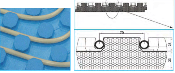

syncho написа:Именно! Ние за това си ползваме готов панел с пъпки - в пъти по-бързо и по-лесно.Може и на този вариант да мина, само ме притеснява панела (поне този дето го гледах тук у Стара Загора), че е доста по-мек от фибран-а, а и със сигурност ще има и по-лоша топлоизолация и затова си мислих да го правя с фибран 5см.
Поогледах ги панелите и определено няма да е панел.Ще слагам фибран 5см колкото и трудно да ми е при монтажа. При 10 градуса разлика плочата с фибран 5см отдава 4W/m2, а с панел като този в прикачения фаил 9w/m2. Сигурно ще има и панели с доста по-добри параметри, но не мисля да давам 30-40лв/м2 само за изолацията.

radius написа:С достатъчно на брой свински опашки и мрежа 5см око се постигат резултати. За ~ 80-90кв. м .бях сложил към 1700 опашкиАз на 17м2 при стъпка 10см ,сложих 350 опашлета

filmatoplo написа:Че някой трябва да ги монтира!Е какъв е проблема в бройката на опашките
