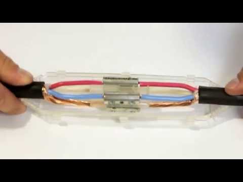

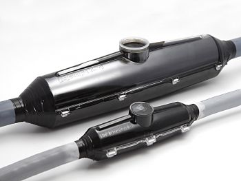

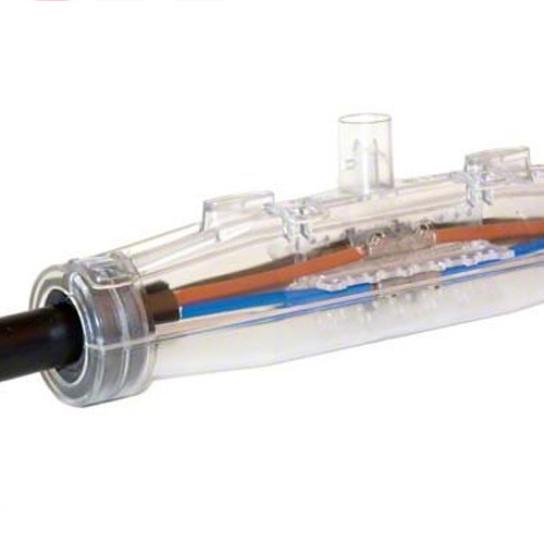

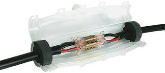

Има заливаеми муфи с PU смола 10 кV. И под вода няма проблем с такава муфа. Пластмасови получерупки,кръстачка, малко тиско за бандажиране в двата края за да не изтича смолата. Смолата е 2 компонентна в плик с разделител. Размера на муфата се избира по диаметъра на кабела.
BLUEPUPIL-2 - специалист
вт ное 05, 2019 10:45 amkr1100 написа:
Това е един от вариантите за решаване на проблема с разхлабването:

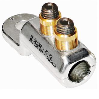

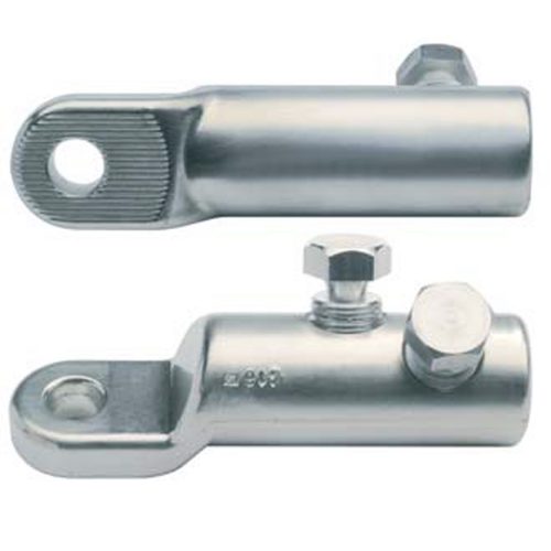

Другият е, ако има достъп- периодично фино опитване и чак ако е нужно се пристяга:
lov - майстор
Първите кабелни обувки които си показал след монтаж нищо не можеш да дозатягаш. Болтовете им са с такова сечение преди главата че при достигане на оптималния натиск се късат. На снимката се вижда засечката където става скъсването. Вече не помня как се водеха. С втория тип не съм работил и не ги познавам но предполагам и там е нещо подобно. Предимстото им е че не се налага използването на преса и се затяга с точно определено усилие. Което за разлика при запресоването може да варира в доста широки граници. Някъде го бяхме дъвкали и истината е че си е занаят и опита се натрупва с времето.
Веско имам преса и не е проблем да тия дам да си оправиш кабела или аз да прескоча да го направя. Но както каза Хидрата добре е да е в разклонителна кутия за евентуален достъл. Ако е под земята авансче и добре означено място да се копа по лесно после. :-D
С муфирането е дълга тема и материали бол и е кога както дойде с каквото може да се намери в наличност и най важното според зора кога трябва да стане.

Цъкни линк де!
ЦЪК
Ииииибааааах таз муфа - 46 лв. Че аз ще си оставя превключвателя за 50 лв дето съм го взел...
