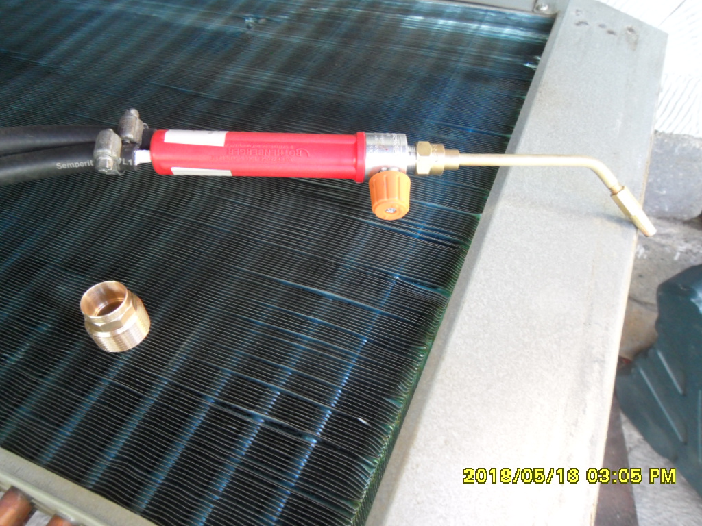

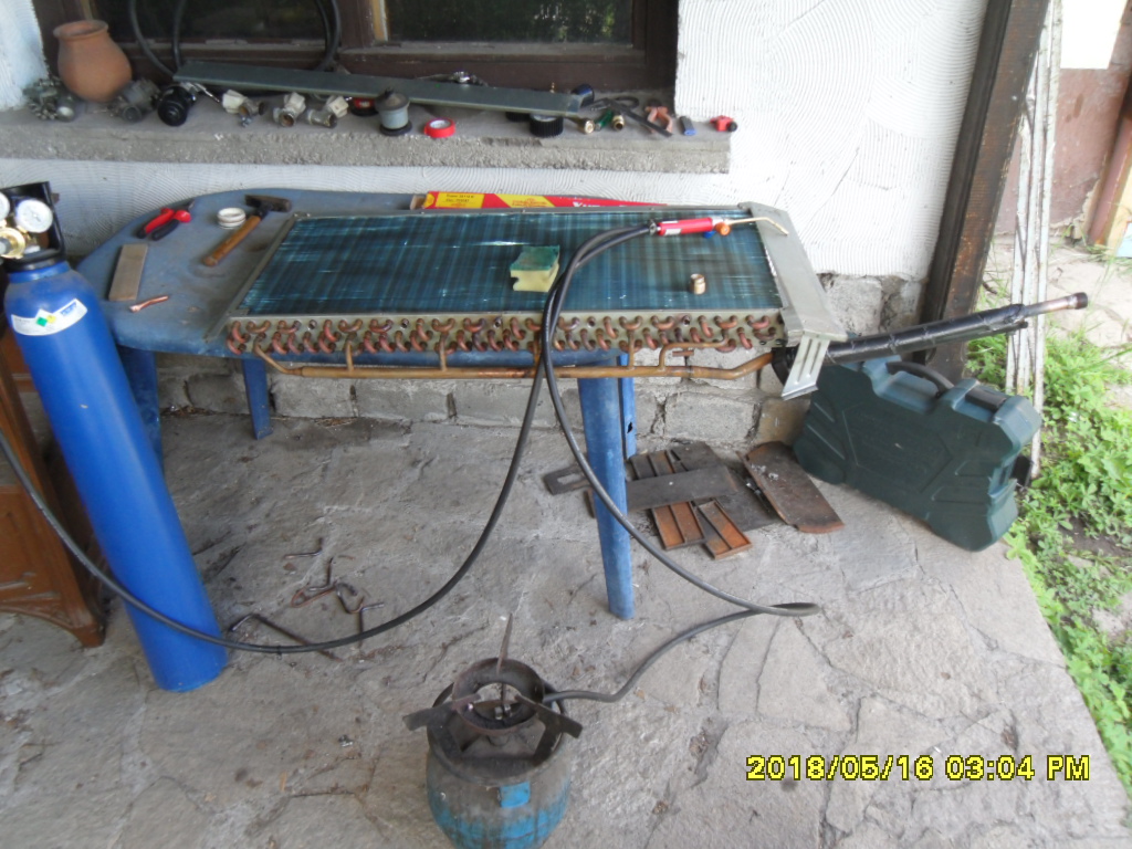

Досега направо съм се мъчил с горелка и МАП газ [-X
По съвет на Боян си взех бренер. Ротенбергер, профи серия. Не е евтин, но май си заслужава парите :prayer:
Газокислородното запояване с хубав бренер е направо песен.

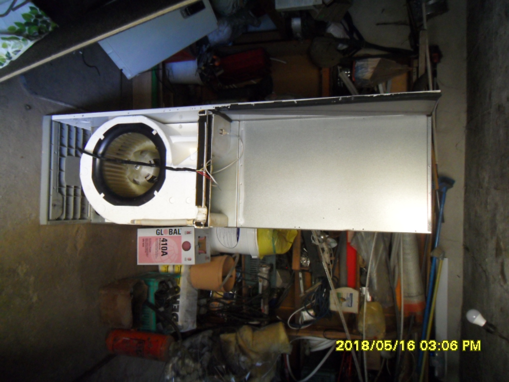

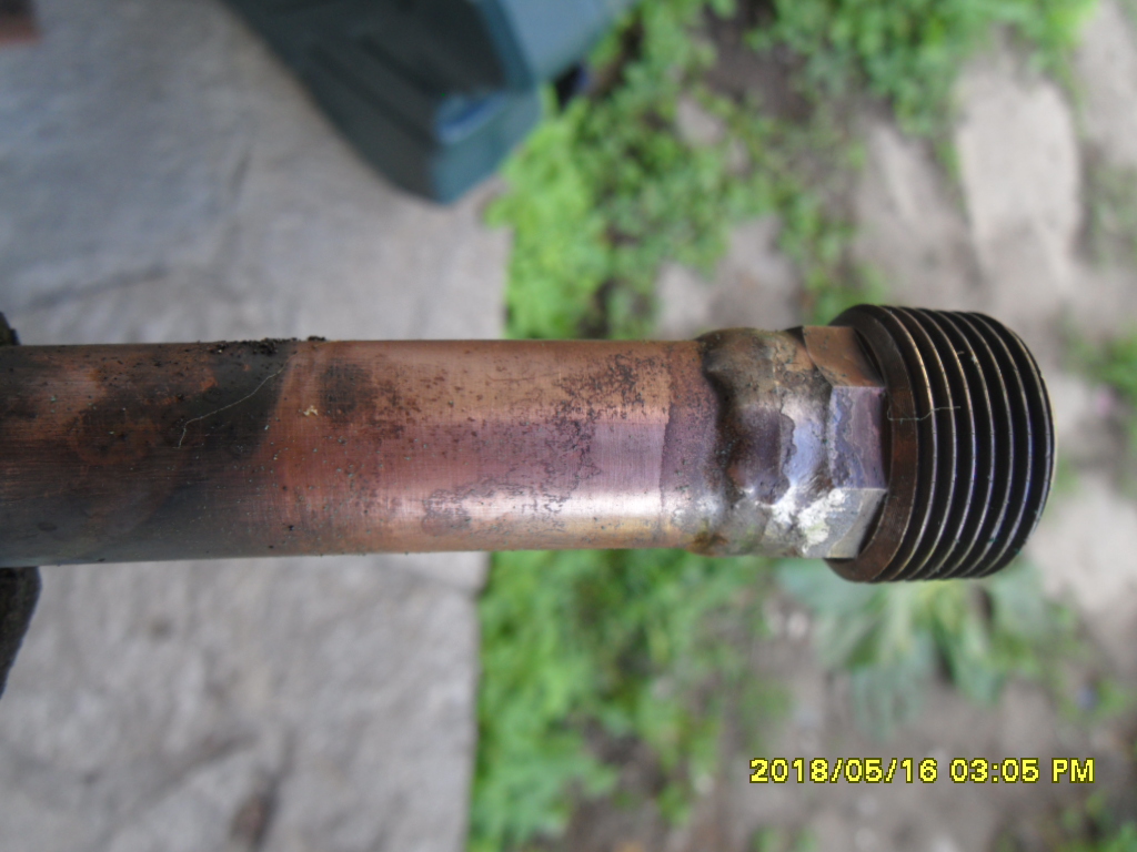

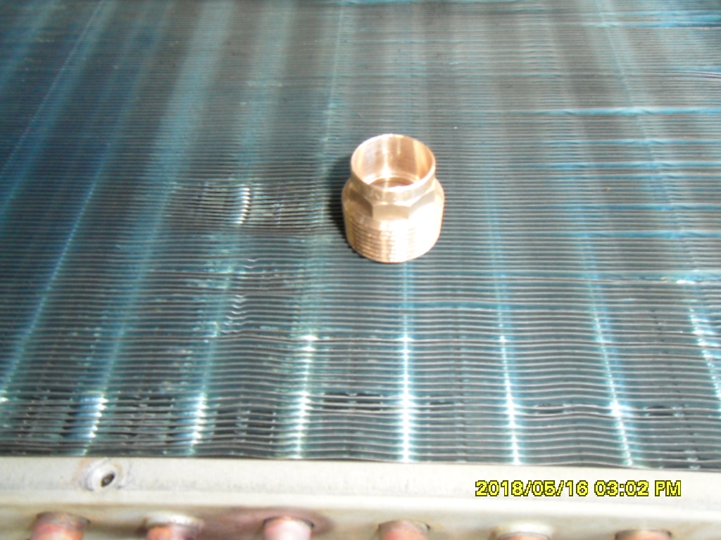

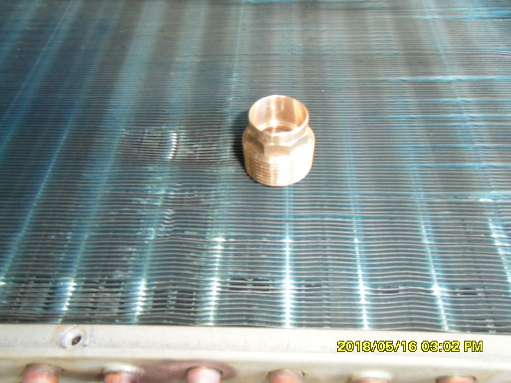

Понеже препрявям вътрешната колона от Осаката за воден конвектор се наложи за преправя кондензатора. Изрезах всички стеснения и монтирах изводи 3/4
Понеже фабричните тръби на Осаката са 19мм, а адапторите, които успях да намеря са Ф18х3/4 на струга им пуснах по една стружка до Ф19,2.
С бренерчето, без никакво зачистване и флюс, само с меднофосфорен припой запояването е приказка :supz:

:) По принцип твърдия припой само с кислородо газова горелка -оксиженче , а преносимите горелки на мап газ са за мек припой .

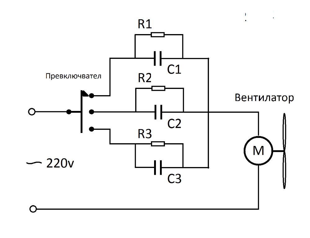

Само с честотен регулатор ли мога да намяля оборотите на монофазния асинхронен двигател на вентилатора на колоната?
Споко :) В чувала с хитринките на бай Ганьо има много начини да подкараш монофазен вентилатор на ниски обороти :)
Става със реостат , с латер ,с трансформатор , със дросел за луминисцентна лампа , с кондензатори , със фазов регулатор ...
За любителска реализация с латер или кондензатори е най-лесно .
https://vikiwat.com/reguliruem-avtotran ... -250v.html
Цитирам 500 ватов латер , защото е китайски и като пише 500 вата е може би 200 .
С латера е готино , защото по всяко време можеш да си промениш оборотите на вкус .
Ако пък те устройват 2-3 предварително избрани степени , става с кондензатори по тази схема :
Степени на вентилатор.jpg (59.11 KиБ) Видяна 2295 пъти
Чаркалъците излизат около 10 лева .
Така имаме 3 степени , които нагласяме на вкус , като пробваме със различни кондензатори .
Кондензаторите трябва да са неполярни на 430 волта .
Примерно със 5 микрофарада ще върти едва едва . Със 8 микро ще върти по-бързо и така нататък .
Резисторите са 330 килоома на 1 ват .
Тяхната функция е да разредят кондензаторите , когато са изключени и не е нужно да са различни за различните кондензатори .
П.П. Тези хитринки минават само при някои монофазни двигатели . При вентилатори , центробежни помпи и други в лек режим .
Като намалим напрежението , въртящият момент пада много . Процентно повече , от процента на намаляне на напрежението .
За това Стоев е прав , че не може да се приеме за универсален способ .

Щях да забравя. Колега Шоп , пази си оригиналните дюзи на бренера .
От работа не се плашат . Плащат се от силен челен удар или от това да ги завреш в нагрятата заварка или в нагрят флюс .
Ротенбергер ги продават отделно , но нямат нищичко общо с оригиналните , които си вървят с новият бренер.
И като ги питаш защо не работят така "мазно" като тези в комплекта , само вдигат рамене и мигат :?
