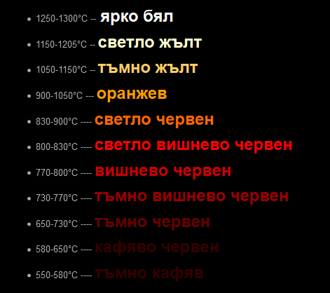

gim написа:
Пелетните горелки работели средно около 450°С,
При средна мощност на универсална горелка, слънчогледови пелени и допълнителен дефлектор, в зоната на изгаряне, температурата е в рамките на 800-830 гр. по долната таблица.

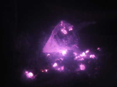

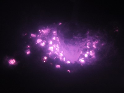

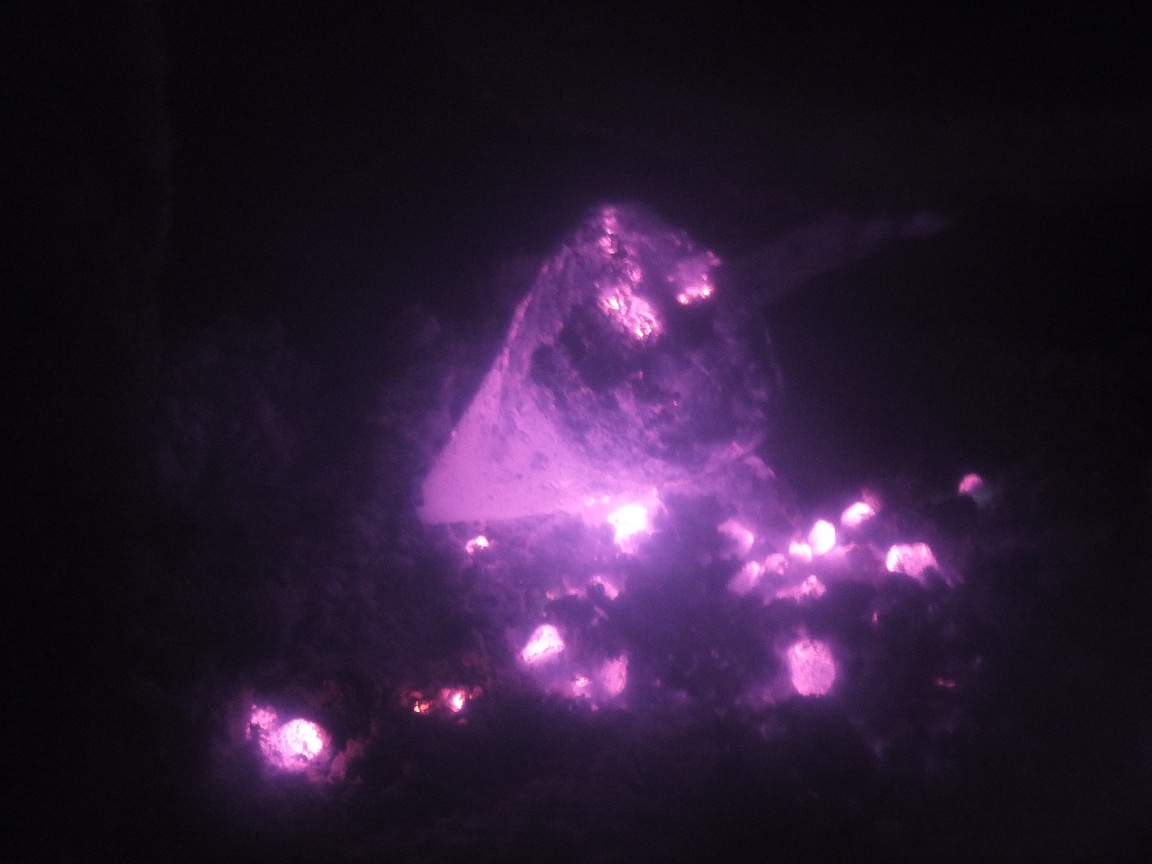

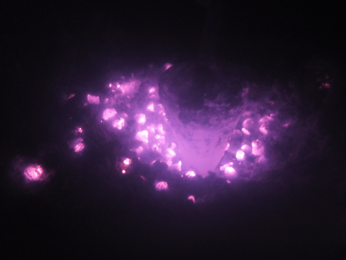

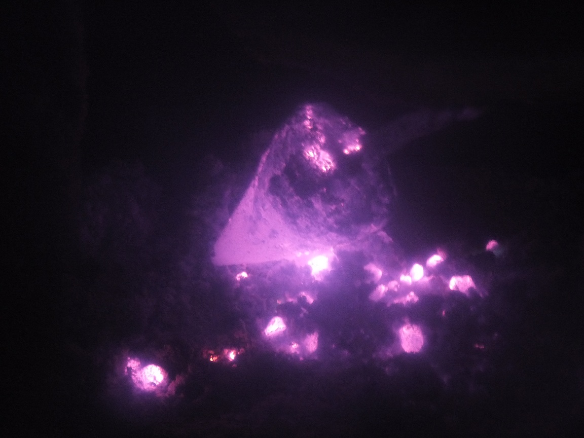

gim - специалист
Според цвета на пламъка се оказва че темп. на горелката е между 800 и 1000 °С,което е добре. Не знам откъде точно съм останал с впечатление за 450°С.
Карборундовия диск може да е с различна зърненост.Кое ще е по - добре, с голями или малки шупли?

Задължително ли е пламъка да обгръща диска,както е на снимките в тема "Поставяне на пелетна горелка на чугунен котел Sime" ?Според специалист с който говорих ,не било добре на пътя на пламъка да има препятствия. Затова всяка горелка си има минимални изисквания за размера на горивната камера.Намислил съм да монтирам диска на предполагаемото място където свършва пламъка.
шоп - майстор
gim, експериментирай и ще откриеш оптималните параметри. Имам минимални отстояния, но те се отнасят за водна риза, която се явява едно студено ядро и влияе негативно на горивният процес.
