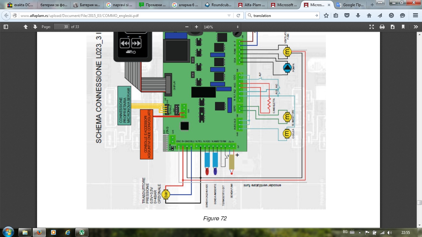

Тая моя АЛАРМА 6 пак се появи, а сега е студено. Забелязвам че се появява когато камината е в режим на модулация, но не го прави редовно.
Какво направих току що: вдигнах оборотите на вентилатора между 50 и 100 оборота нагоре на различните степени.
Забелязвам че температурата на изходящите градуси също се вдигна, изглежда логично.
Може линякои да даде стоиности на изходящите градуси при различните режими.
Моите са:
в момента на 4-та степен 104-110 градуса
преди да вдигна оборотите бяха 95-99-102 градуса.
в режим на модулация т.е. на 1-ва степен поддържа изходящи газове от 65 до 70 градуса.
Дали са нормални тия стойности?
От друга страна пък изгарянето изглежда нормално, имам един такъв кремаво бял нагар, по ръба на потата, не някво черно, пепелта е перфектна няма разнородни частици, не е много, за седмица работа изхвърлям един пепелник.
Забелязвам че в режим на модулация тлее, няма стабилен пламък, като понапълни малко пелети се разгаря и след това тлее, и така на тласъци, да липък да не увелича дозата на пелетите на първа степен. В момента LOAD PELETTE ми е на -5 т.е. П-9-1-01.
benimm8808 - специалист
Колега ти така и не написа какво ти изписва като аларма.Аl 6 ми е исписвало когато свършат пелетите.При мен тази година в началото като я палех(септември) ми излизаше също Al 6 и отдолу мигаше press water.В упътването си пишеше датчик налягане на водата,оказа се че такъв датчик в камината изобщо не съществува.След разговор с инсталатора ми каза ,че Al 6 се показва и когато има проблем във вентилатора,отстрани на вентилатора има датчик на самия него-той се прецаквал.
Винаги когато се активира аларма се изписва и каква е на дисплея.
Yordan_Angelov - помощник
AL6
NO PELETTE
LOAD PELETTE
А иначе датчик за водата има или поне моята сръбска каминка има, имам един уред отзад които показва налягането водата, и освен това в него влиза куплунг с 3 жички които отиват в контролера на крака: +5V , BLU, N.PELL
Този крак N.PELL е свързан и с уреда за налягане и с вентилатора. Така че има логика и в двете да е проблема.
Лошото е че по конкретно не мога да дам информация. Това изписва на дисплея.
