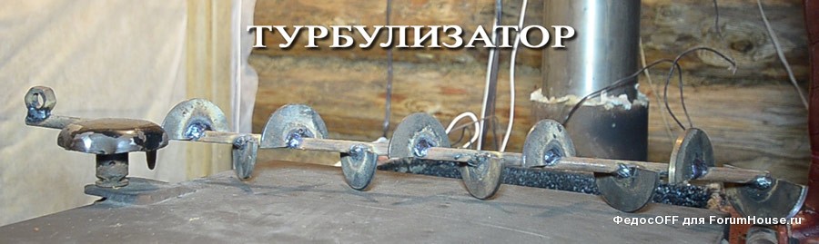

Така, че "Направи си сам" механизъм с качествени материали ми струваше ~ 250 лв. за Грейко 20.

П.П. междо другото този тип турболатор е още по-ефективен, лесен за изработка и се изработва от обикновенно желязо да кажем СТ45 с цена около 1,60 лв/кг
Шайбите можете да си ги вземете безплатно от всяка фирма с брекер, лазер или триумф машини, ако са секли наскоро отвори с близък D.

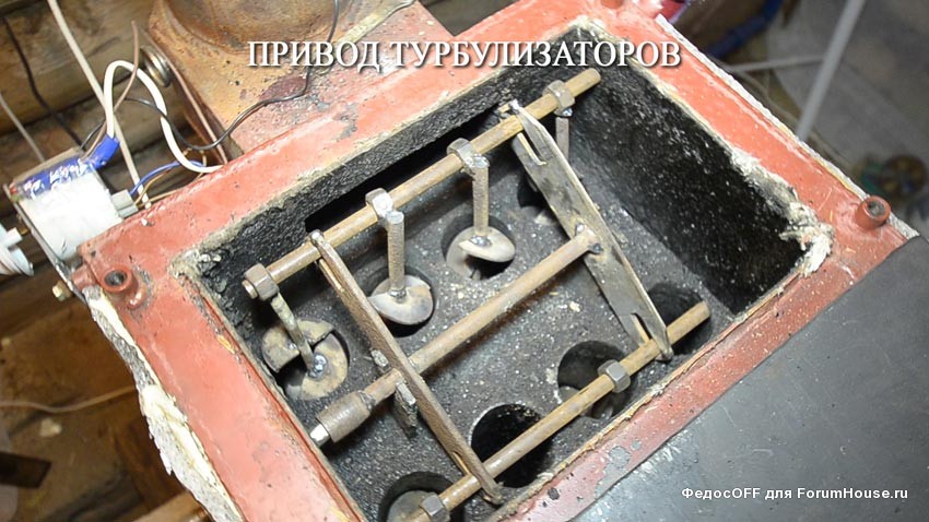

Този механизъм с нищо не е по-добър, по-труден е за изпълнение и с него се берат големи ядове. Може да е добър за котли на въглища, дето правят катран по тръбите, за Грейко не го препоръчвам. Осите на тръбите и турболаторите винаги са кръстосани, не са успоредни и затова турболаторите постоянно заклинват и изискват корав механизъм. Освен това много лесно се задръстват тръбите. Пружините вървят много леко, огъват се и се нагласят по несъосните тръби, затова не е необходим корав задвижващ механизъм и мускули за да се задейства.

Това, което пишеш за несъосните тръби е. Котел самоделен съм гледал как се прави през далечната 1980 год. Тогава майстора с оксижен режеше отворите за димогарните тръби. И пасваше като "ръкавичка"
Сега сме 2019 и всичко се прави на лазер. За какво несъосие говорим? Колко десети от мм +/-?
Твърдия турболатор, както и спиралата не се правят без хлабина спрямо вътрешното Ф на димогарните тръби. Най-малкото заради термичното разчирение. 2 мм е разумна хлабина.
И в спора се ражда истината. Полу шайбите ако се заварят всяка завъртяна с 45 градуса ще се получи торнадо ефект :idea: Пълно спираловидно движение на димогазовете, което пружината не може да осигури.

Техничарю, дето майсториш всичко без пари за приятели, няма да се заяждам много, само да те питам какъв тип е механизма, който задвижва тези твои турболатори?
