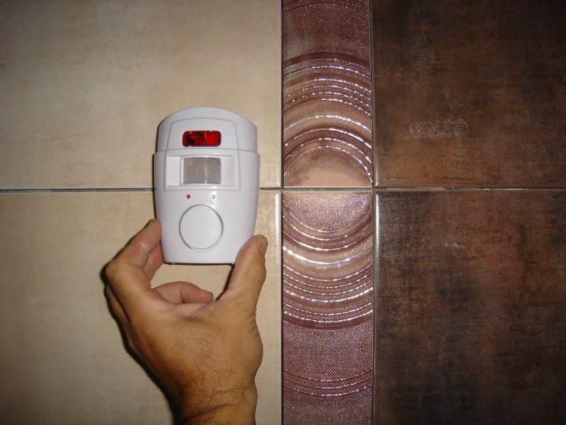

emil_v r - майстор
У магазин Джъмбо , към Княжево ги има по 10лв .
Купих си 3 такива ...
Бактерийте им падат дза месец обаче , днес им правих изправител , с 5 В става - пробвано днес...
Още един ефект-дефект --- пир сензуро често е напрашен от прахо където са трили надписите на интегралите .
Самоввсепросамоволно се задейства .
Отваряш и с плюнка почистваш пир-сензуро , и ОК :-D
Това е наай - добрата аларма която познавам за 10 лв !
Купи сега , грабни сега !!

emil_v r - майстор
1 Дзначи ползването на тази аларма създава пробл.
Батерията пада за 3 седмици , а ако е с външно дзахранване то се конфронтира с батерийте .
Буксата за външното през диод отива в общото захр.
при спиране на тока ако е на външно тя се самоизключва...
Как го реших ...
има 2 начина по- лесният е добавяне на диод в права п. в плюсът на батерийте .
Тогава ако изправителя дава над 6,5 в при отпадане на външното авт. се подава батерийното.... :-D
