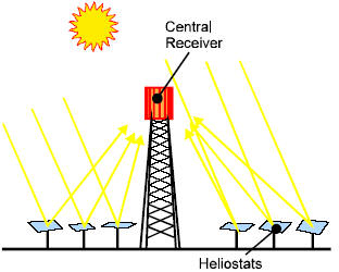

Zapalen, плосък и подвижен не си противоречат.Ако не е плосък, а с тръби и да го въртиш и да не го въртиш светлината попада перпендикулярно винаги върху една права черта върху всяка тръба във всеки миг и във същия този миг върху всяка друга черта /разбирай точка при сечение на тръбата/ е под ъгъл.От там следва едно умножение по някакъв синус и една сума...абе не е висша математика ама едва ли те интересуват точно "такива цифри".Плюс разтоянието между тръбите...Друг е въпроса, ако въртиш плосък за да попадат лъчите винаги перпендикулярно/като "клатиш" и за орбита на слънцето(вертикално)/Моя апел беше:мислете в посока малък, плосък, неподвижен, с подвижни отражатели за олекотяване.Далеч съм от намерението просто да се правя на знаещ.В спора се ражда истината, а мен ме интересува.Моля коментирайте виждането ми, ако не съм ясен бих могъл да нарисувам...
Нещо такова ли:
alsted - майстор
Ето това е оптималното решение!Не знаех, че има такава реализация, за което благодаря.За битови нужди само трябва да са вертикални и е достатъчен само един елемент.Един лист неръждаема ламарина 2/1м; d= 0,4мм, идеално полирана струва 52лв/за рефлектор/.Тръбата във фокус смятам, че 1цол поцинкована ще свърши работа/естествено по-добре би било-медна и с по-голям диаметър/.Големия проблем е докарването на радиоса?!
Над подобно съоръжение умувам много отдавна, но аз планирам рефлектора по дължина да е с отвор по средата, във фокус е отражател, който насочва концентрирания в него светлинен поток към процепа.Под рефлектора, по дължина на процепа "има"огледална лента със съответен радиос, която "дофокусира" целия сноп в "точка" с диаметър около 20см/колкото примерно е един котлон/.Основното предназначение е подгряване на мини колектор свързан с бойлер, а при нужда "се слага" една Г-образна плоча/медна/ и имаме котлон.Спирали са ме материала за рефлектора/от няколко дни знам за жеръждаемата ламарина/ и най-вече радиосите!?
Терзае ме и мисълта, с оптичен кабел може ли да се транспортира концентриран/с рефлектор/ светлинен поток???
За да се фокусира повърхността е хипербола.
Мога да ти дам размерите на този рефлектор:
http://vbox7.com/play:6f005d87
От неръждаема ламарина 1х2 м е.
Медна тръба ф28 е около 10 лв/м.
alsted - майстор
Съгласен съм, че има загуби в оптичния кабел, но мойта идея е да транспортирам светлинен поток на няколко метра-от системата отвън до кухнята, а светлината става топлина, след като се удари в нещо/...черно/.В оптичния кабел макар и концентрирана не е трансформирана/ако можем да пренебрегнем загубите/.Струва ми се, че съществения проблем е самото "вкарване" в оптичния кабел?
2v6:очаквам с нетърпение параметрите за въпросната хипербола и благодаря предварително.При такава цена на медната тръба със сигурност ще пробвам с такава.Мисля даже да я сплескам за допълнително увеличаване на контактната повърхност?
