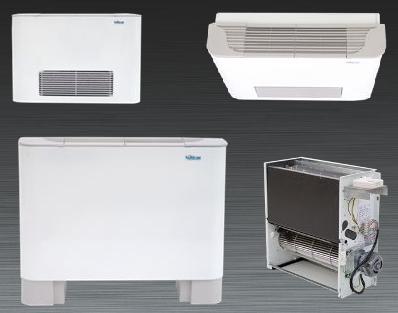

Аз говоря за конвектори от този тип:

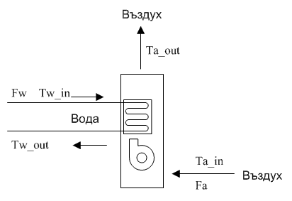

Тази схема съвпада с твоето описание:
kotanka написа:Мойта система е такава че имам отделно конвектори, през който не ми минава директно първичния въздух( външен въздух), а самия конвектор дърпа от помещението, все едно рециркулация или така наречения вторичен въздухМоже би искаше да питаш "Каква трябва да е температурата на изход от конвектора?".
Ако пуснеш една схема ще стане по ясно

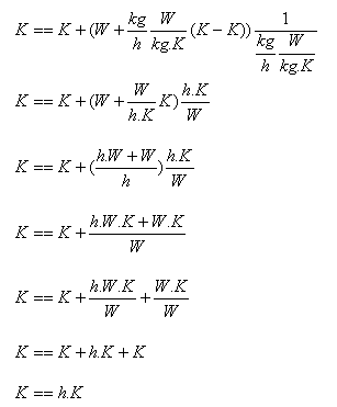

А твоята формула:
tвк= tп+ (Qт.з. +mпв*Cp*( tп-tпв))/ mвк*Cp
След преобразуване на дименсиите се получава невъзможно изчисление - няма как да получиш температура от произведение на температура и време:
Или не даваш вярната формула, или просто формулата ти е грешна

Този конвектор на сх е с по безшумния вентилатор.

2v6,тези конвертори имат ли опция само на обдухване /зархлаждане за лятото/, без да се вкарва вода?
