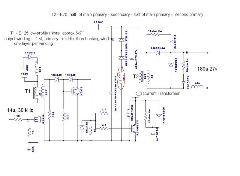

pulsar - специалист
Колега cvetanmu, какъв ферит си използвал в схемата и какъв ток си постигнал.Братушките имат ли нещо писано по въпроса, притеснява ме ограденото с червено.
cvetanmu - специалист
Ферита е E70/32, намотките са същите като във Бармалейника.Успях да го добутам до 180А, но в тая кутия не мога да го охлаждам. Какво те притеснява намотката - навива се на силовия траф ( последна ) и е със същия брой навивки като първичната. Тук е описана оригиналната схема http://valvolodin.narod.ru/articles/fiksatyi.html ,а тук има теми за този тип електрожен http://www.electrik.org/forum/index.php ... 8%EA%F1%E0 , http://valvol.flyboard.ru/topic151.html .По проблемен ще ти е диода HFA16TB120 - много трудно го намерих.
