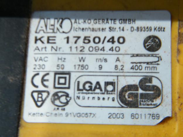

Купих си Al-ko 1750/40, работи но е без шина и верига. Съвместима ли е шината с тези на другите марки? И ако да - кои бихте препоръчали?
Етикета
dragozow - майстор
С верига 3/8 е, дали е pico или нормална не става ясно, както и дали е 1.3 или 1.5 мм, вероятно е 1.3. Има такива вериги. Предполагам не си се минал да дадеш пари за това?
oysterbay - помощник
Намерих за този модел че е 1.3 стъпка и 57 звена, нямам идея за шината дали е съвместима. Как да разбера дали е pico или нормална?
Не е взета скъпо - познат се отърва от нея, но се чудя дали да я окомплектовам с шина и верига ( не съм проверявал в специализирани магазини но мисля че струват около 70лв при условие че има вече и за по 100лв нови машини с гаранция) Трябва ми за кастрене на клони и ще се ползва рядко.
dragozow - майстор
Прешлените ги продават по около 40 стотинки, иначе казано 22.80, шината трябва да се види каква е точно, не повече от 40 лв ако е 40 см. Зависи от марката и магазина.
