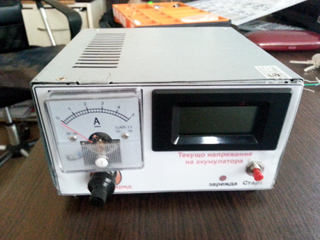

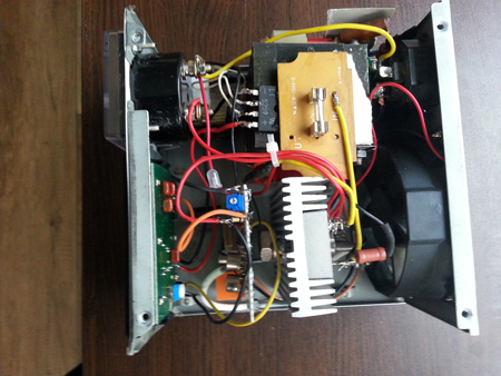

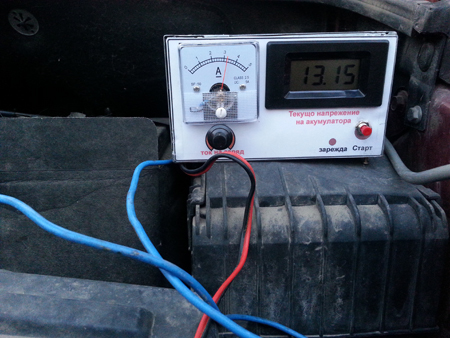

След серия от тестове се оказа, че харизания ми траф държи без да пече особено 4А ток :supz: . Което за повечето акумулатори си е достатъчно като заряден ток. Така че и аз си спретнах схемичката от началото на темата. Схемата работи много добре. Ето и малко картинки на моето изпълнение:
Май оная идея за ШИМ-а ще падне в канала засега, въпреки че , според мен, имаше хляб в нея, ама нейсе.... :-D
P.S. Докато пишех този пост, зарядното бачкаше вече в реални условия. След около 2ч. работа установих, че трафа е позагрял.
Въпреки че го обдухвам с вентилатор :x
На пипане беше горещ, но успявам да задържа пръстите. Т.е около 50гр. Каква термозащита да му лепна? Тия термоизключватели дето ги има по духалки и кафеварки дали ще ми свършат работа и на какви градуси да търся :?
Хубавото в случая е, че ако изключи термозащитата, акумулатора ще остави електрониката включена заедно с вентилатора, който ще спомогне за по-бързото истиване и след последващо включване на трафа, заряда ще се възобнови. :rock:
Какво ще кажете?

Така ще се изтощава акумулатора и жалко за заряда до този момент.
Бих ти препоръчал термо-релето да изключва и акумулатора.
По принцип изолацията на намотките на трафа трябва да издържи до 90 градуса. Така, че си свиркай и не усложнявай схемата.
Надявам се си защитил трансформатора с предпазители и на първичната и на вторичната намотки!
Vectra - специалист
Прав си колега! Днес пак го пробвах, само че на 3А. Турнах му и температурната сонда. Дигна само 3 гр. над околната температура. Мисля да го оставя така, просто ще гледам да не му вдигам тока много над 3А. :-D
