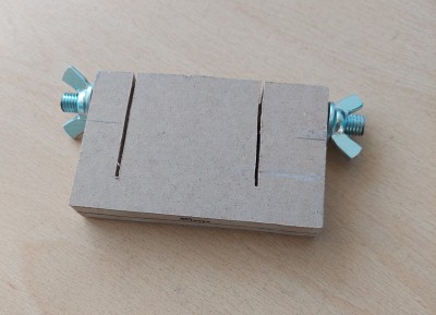

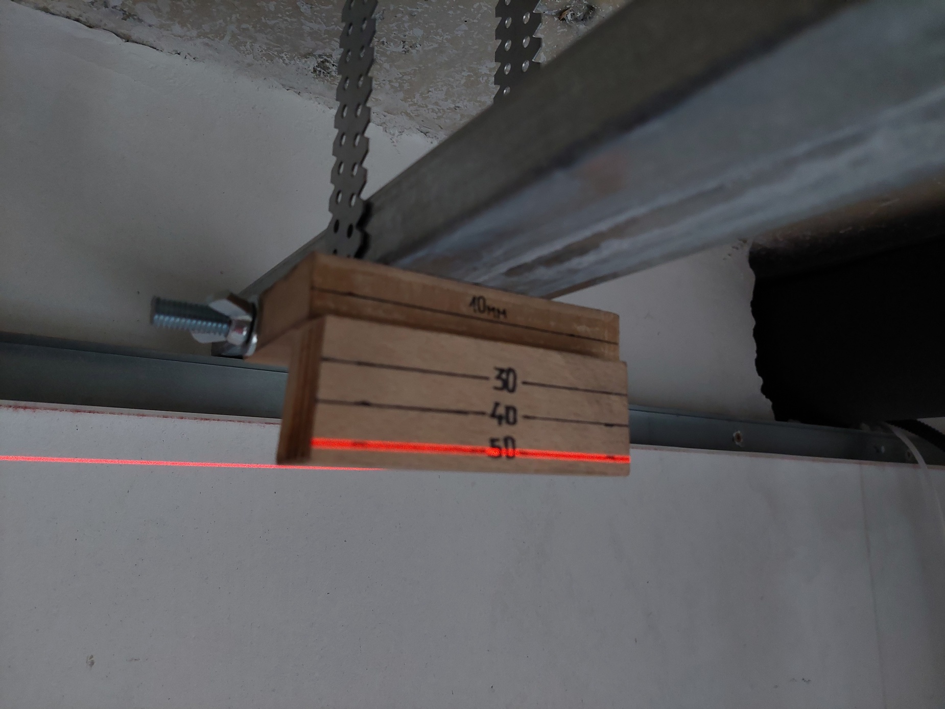

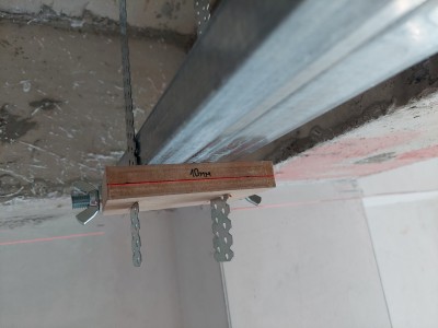

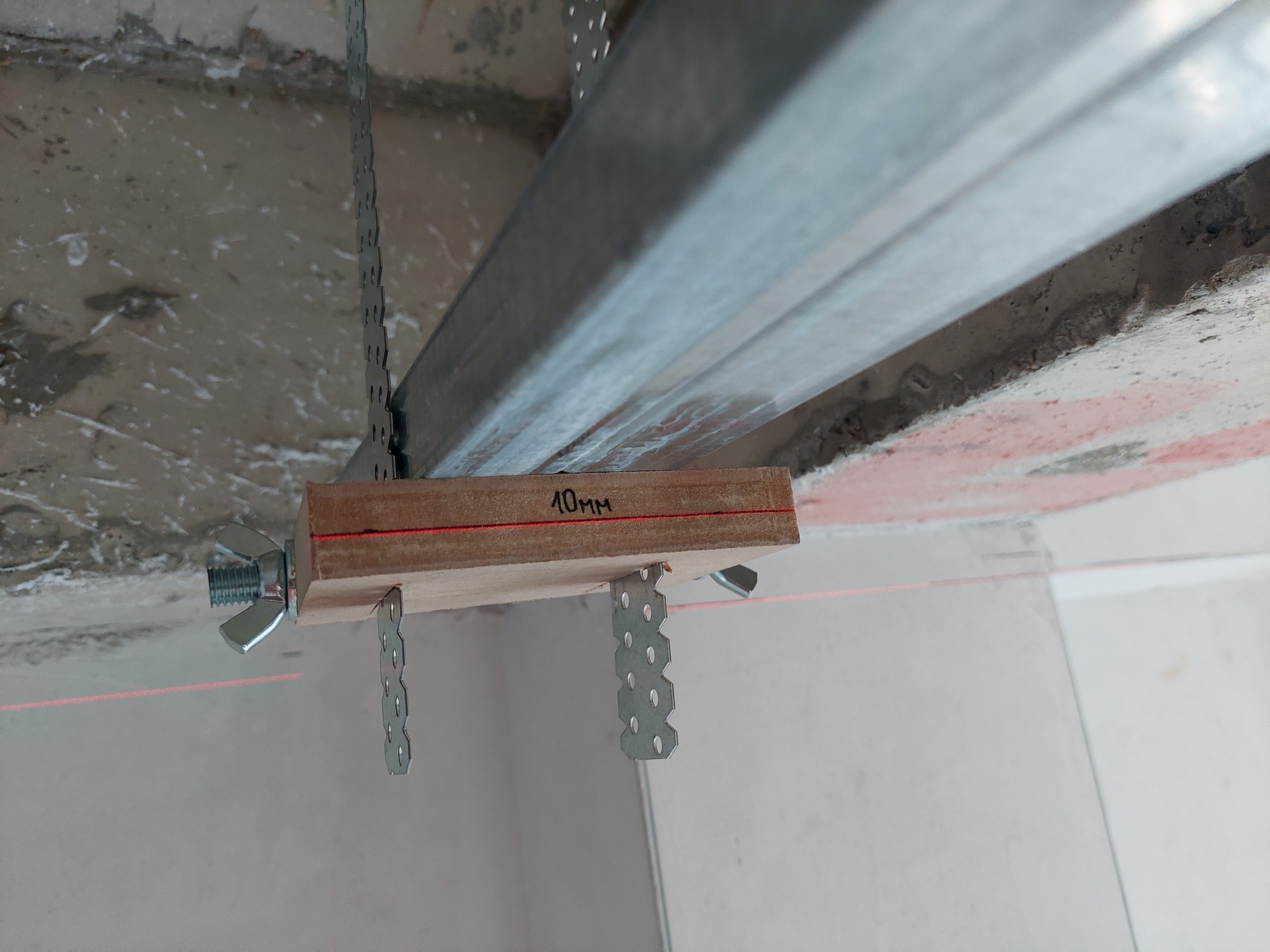

Прилагам идея за приспособление за нивелиране на UD профилите при монтажа. Съществуват такива купешки, но това е направено с подръчни материали, и спокойно изкара 3 тавана и половина (половина защотото е малък). Направен е от парче MDF, смятам че от иглолистна дървесина би било по-удачно, заради по-добрата му еластичност, но аз с такова аз разполагах с правилна форма.

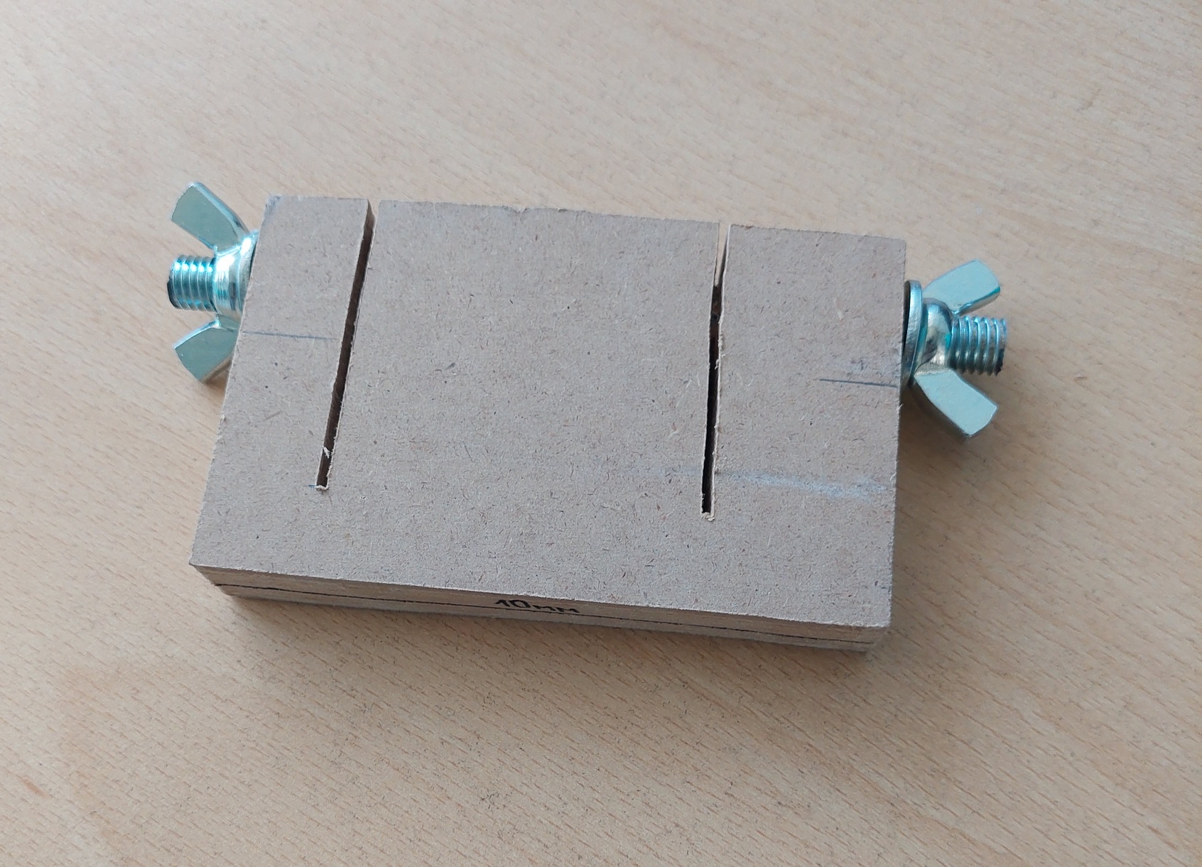

Жлебовете са изрязани със зеге, и в последствие добавих второ парче (това с надписите 30,40,50) за да избегна ситуацията в която все още немонтираните окачвачи затъмняват лъча на лазера. Като подобрение, едната крилчата гайка може да се замени с шипова (набивна) гайка
, за да е по-лесно стягането само с една ръка.

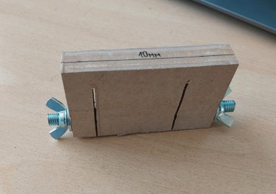

За изработката му е необходимо разстоянието между двата жлеба да е 60мм (колкото е ширината на UD профила), а дължината им - 30мм след края на шпилката, така че да влезе директния окачвач вътре.
