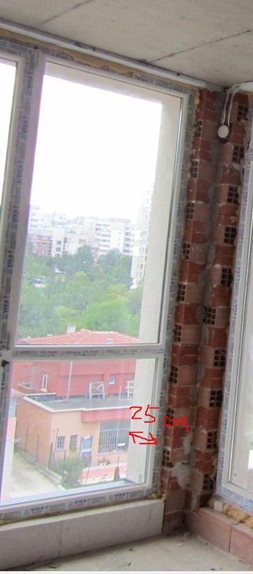

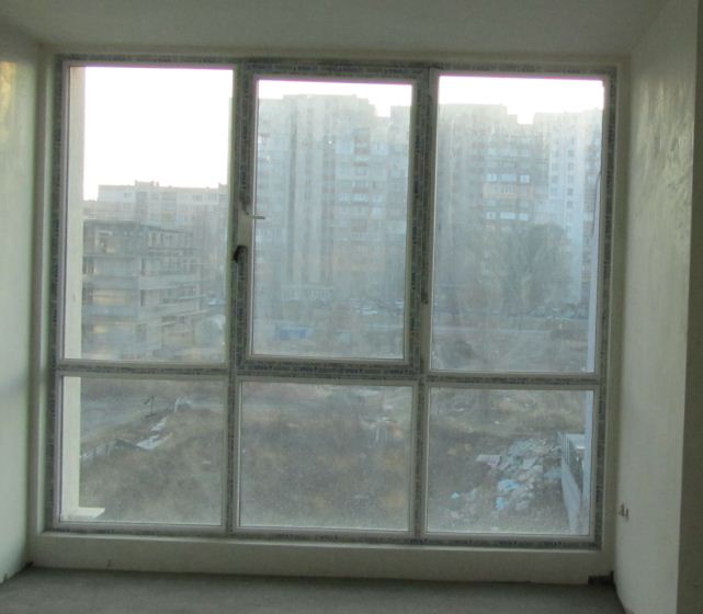

за да не отварям нова тема ще пиша в тази.
Имам нужда от съвет относно дограмата (Viva plast, 5 камерна, обикновено стъкло) в новото ми жилище.
ето една снимка:
От съседите, които вече са се настанили чувам много негативни коментари:
прозорците не били добре уплътнени, дограмата провисвала посредата.
Оваряемите части много лесно се разцентровали.
Аз понеже още не съм почнал със шпакловката ме посъветваха направо да си сменя цялата дограма.
Има съседи, които си смениха само обкова, други пък смениха само стъклопакета.
Днес ходих в Ролпласт, за да получа ориентировъчна цена.
За посоченото на снимката (ширина 2800, височина 2400),
К стъкло, троен стъклопакет Аргон
ПВЦ профил 5 камерен Трокал
Обков WH autopilot (Дали е добър???)
след приспадната остъпка от 22 % получих цена 811 лева.
Не знам какви са отзивите за ролпласт. Утре мисля да попиитам за същата оферта и за саламандър.
Няколко фирми предлагат тази марка? Има ли значение към кого ще се обърна? Препоръчайте ми фирма, която работи със Саламандър
Друго , което допълнително ме мотивира да сменя дограмата е факта, че ще имам възможност да прибавя към площта на стаята още около 20 см.
Какво имам в предвид? Сегашната дограма е монтирана доста навътре. Като попитах майсторите по време на монтажа ми отговориха, че такъв бил проекта. Сградата трябвало да изглежда по разчупена-и това за сметка на площа на апартаментите ето снимка:
та си правя сметка евентуално при нова дограма да си върна около 20 см.
Какво мислите за смяна на дограмата, или само на стъклопакета, или само на обкова.
Ако ще сменям дограмата-препоръчайте ми фирма с доибри монтажници.
Благодаря.
