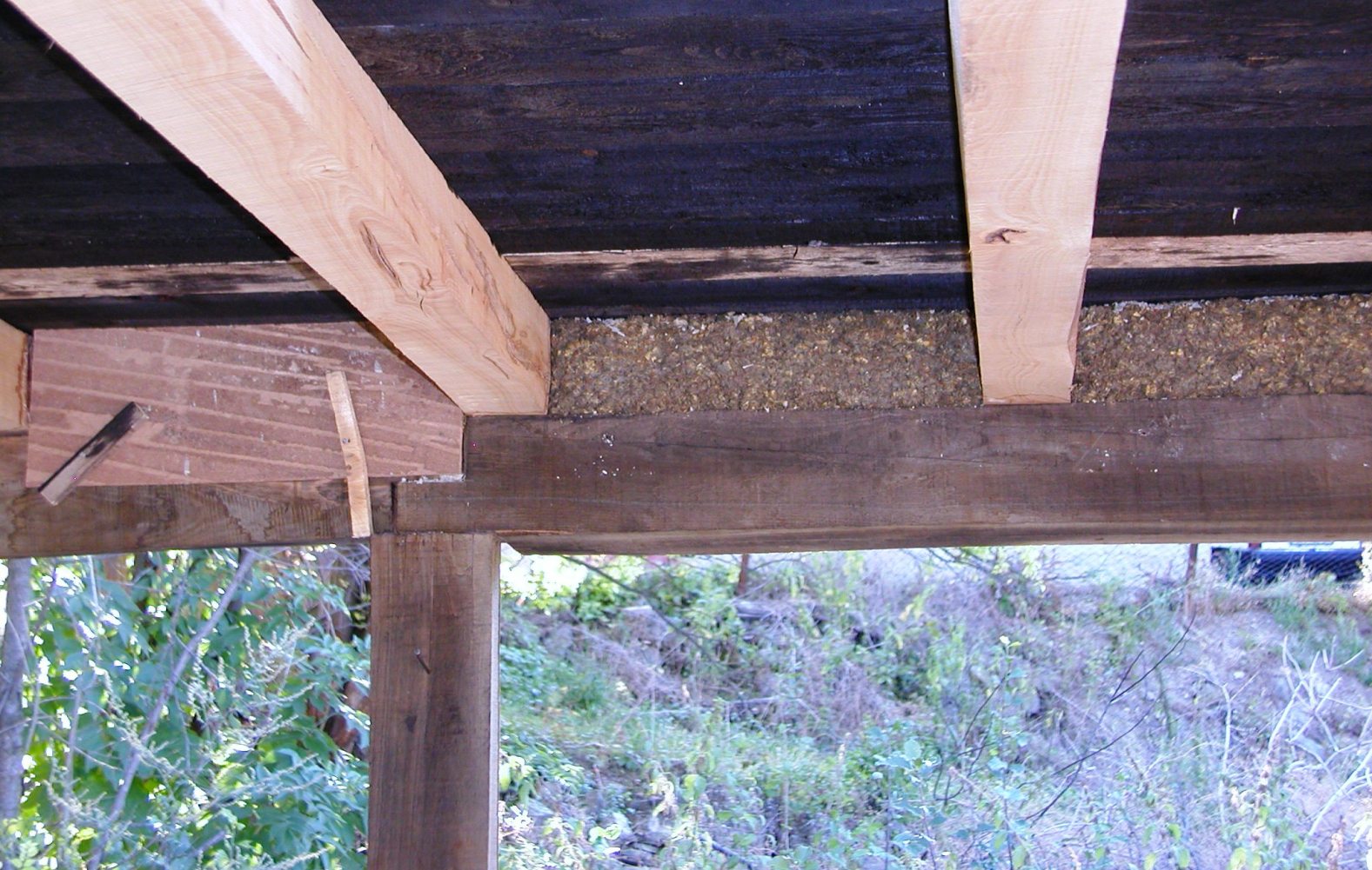

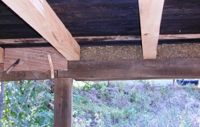

До сега не го бях намирал това филмче. Но идеите са ми почти същите. Само че ще работя с по-малки количества. Дори си мислех за разбъркване по подобен начин, с 1000-Вата перфоратора ОК от Баумакс. Но и варианта миксер-бетонобъркачка не е окончателно отхвърлен. Как мислите? За около 8 кубика арболит и 2-3 мазилка, заслужава ли си да купувам миксер?
Други разлики с филмчето са, че мисля да сложа желязна армировка, хоризонтални пръчки през 40см. Ф8. Ще има и пясък към сместа. 1/1/5 е работеща пропорция.
Ето и пробите:
