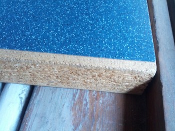

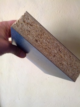

Фитилчо - майстор
Ето за това иде реч :-D :
Плочи са, но не са кантирани отстрани, са сметка на това са ламинирани като кухненски плот от двете страни :) Демек с МНОГО дебел НЕПРОМУКАЕМ ламинат и са дебели 38 мм :shock:
Мисля да запечатам страните с голо ПДЧ със гъст битумен грунд на 2/3 ръце

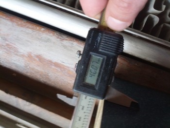

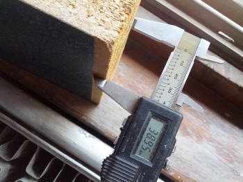

Фитилчо - майстор
Ламината е доста дебел :shock:
Разликата в размерите е почти 1 мм там, където липсва ламинат едностранно.

Плоскостите са Австрийски, на някаква незнайна за мен фирма и са 4м на 1.30 м и са ми много удобни ...
На покрива не смея да ги сложа, заради теглото, но стените мисля да направя с тях...
Пак да попитам - биха ли имали някакви недостатъци освен теглото? :?
