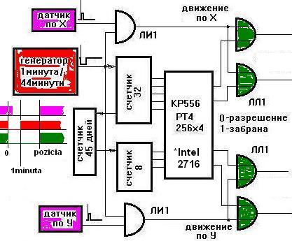

hrpankov - специалист
...поразмърдах малко картинката за слънчогледа, за да стане по-ясно.....
генератора дава старт, датчика казва стоп, ако е разрешено де!
