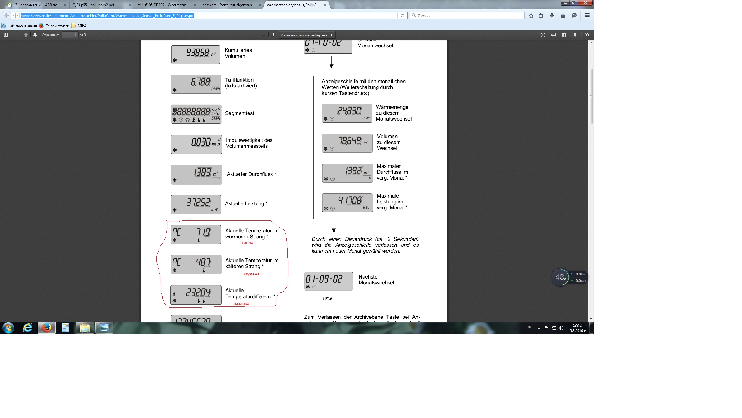

PolluCom C, който е с вграден осезател за връщащата вода е много подобен на твоя - с един изнесен датчик. Ако не се лъжа PT 500. Ако смяташ, че това упътване ще ти свърши работа, мога да ти го преведа, но като цяло пише това, което написа kuuuuuul.
Никъде не срещнах да пише, че толомерите са за БВГ.
kuuuuuul - майстор
Като се замислям всички топломери които съм виждал са били с два изнесени датчика,да не би при тебе да са го отрязали :? Моя е PolliCom C/E и има изход за импулс.Трябва да покаже две температури и разликата м/у тях.То без делтаt какво ще смята :?

Грешката е моя, за втория осезател сте прави. Явно съм се заблудил като съм натискал бутинчето и съм си помислил че е едно и също показание. Бутончето е едно гумено и лесно лъже а и батерийката е пред заминаване и дисплея едва се чете даже се чудя на снимката как се вижда.. Горния панел наистина е сваляем и отдолу има навит към 60-70см кабел за да може явно да се изнася на лицев панел. Но на пръв поглед не можах да видя как се разглабя за да му сменя батерията. Нещата стоят като нераглобяеми със завалцоване. Но това ще го мислим няма невъзможни неща. А и няма да е за търговско мерене та всички методи са позволени. Хубаво би било да се нулира и ако някой е прочел нещо някъде да свирка. Имаш ли информация за буксата. И моя има някаква нестандартна под гумената капачка от страни.
Относно за БГВ съм се заблудил заради един подобен монтиран в една квартира. Беше си боднат точно като водомер и гилзата за осезателя след него. По него се плащаше топлата вода и когато температурата и паднеше някъде под 30 градуса не отчиташе никакъв разход. Тоест изстиването в тръбите си беше за сметка на доставчика. Е то какъв доставчик щото котела в мазето и бичи на нафта. Но нещата така направени защото си плащаш само това което си изразходил.
Та при тази ситуация с двата датчика нещата стават доста по лесни за отчитане. Ще го бодвам на изхода бойлера за по лесно. Иначе трябва да точа антифризи и да влача после с тубите до покрива. :)

Твоят най-вероятно е PolluCom E, който е с два изнесени осезателя, а на lov ми прилича на PolluCom C, който е с един вграден и един изнесен осезател. Във фала PolluCom C е даден като резервна част, но в интернет излиза и като пълноценен топломер.
