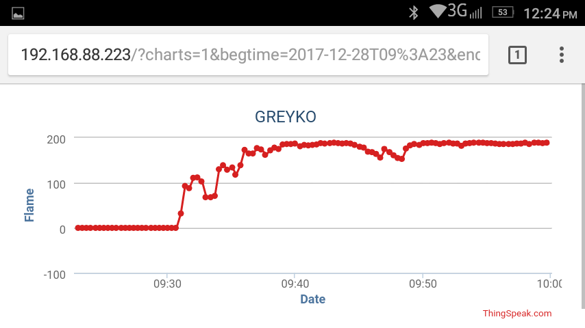

Използвам малък и евтин модул от типа IoT (Internet of things) или "Интернет на нещата (вещите)" - този. Поръчах го за 3 долара.
Поради по-ограничените му възможности вместо в собствена база данни, качвам данните на IoT сървър - ThingSpeak.
стойността на пламъка се записва на 20 секунди, а останалите параметри на 1 минута.
Ето как изглежда канала на ThingSpeak

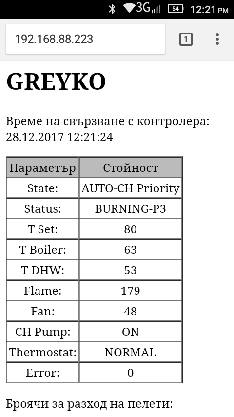

Настроих скромен HTTP сървър, който да дава основната информация:

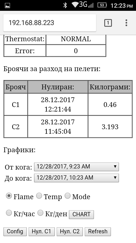

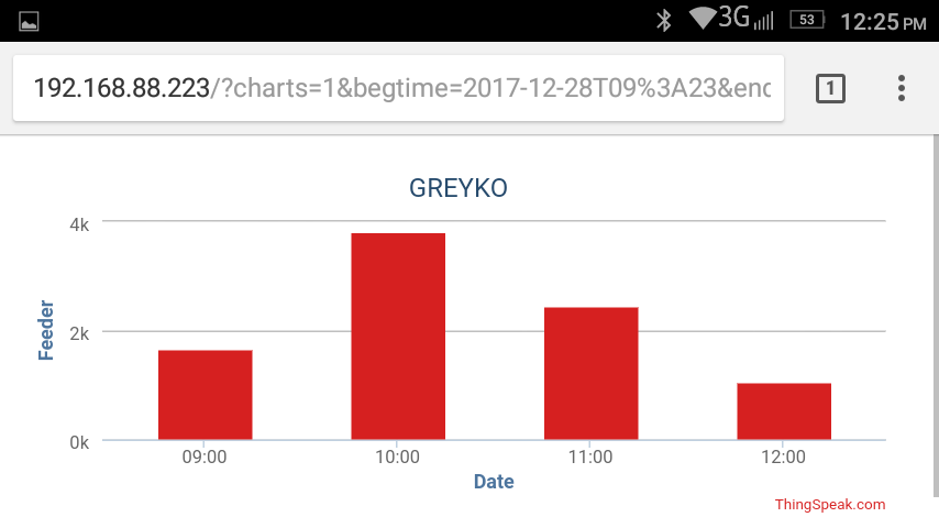

Добавих и аз два брояча:

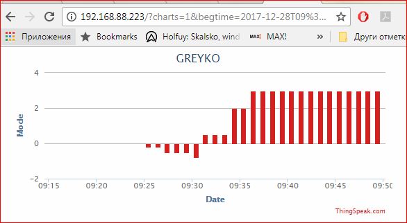

За графиките може да се избира произволен период, а за да има по-добра визуална представа как е минало запалването, режимите (load; ignition1; ignition2) са различни отрицателни стойности, а разпалването - половинка :
