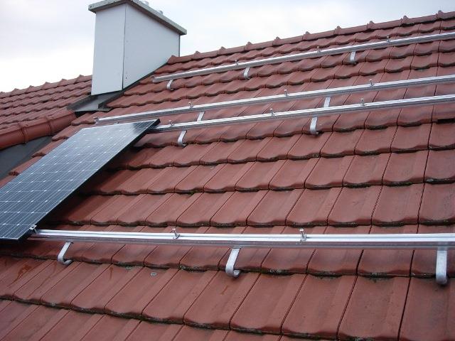

В интерес на истината, признавам си, най-удобно е на покривс керемични керемиди и на фалцов покрив.
Вадим Владимиров - специалист
Докато търсих снимките с прозорците в другата тема се натъкнах на тeзи.
nikolay_1 - специалист
Много чисто изглежда това на керамичния и фалцовия =D>
Предполагам че монтажа на подобни конзоли е добре да го възложа на хората които ми правят покривното покритие, а не на инсталаторите на соларни панели и фотоволтаици? :)
