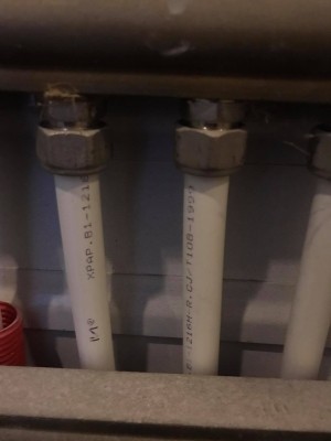

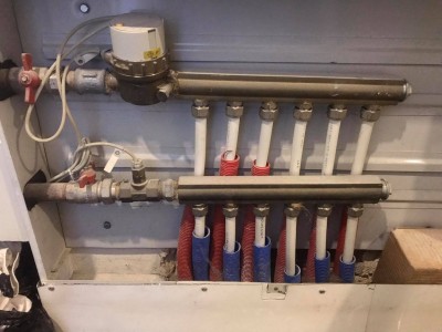

Какви са тръбите
Здравейте, приложено изпращам снимка на тръбите - това дали е достатъчно?
Поздрави и хубав ден!

Поради липса на кранове на отделните линии всичко трябва да се проверява на веднъж. Пълнене на системата с вода и преглед.
