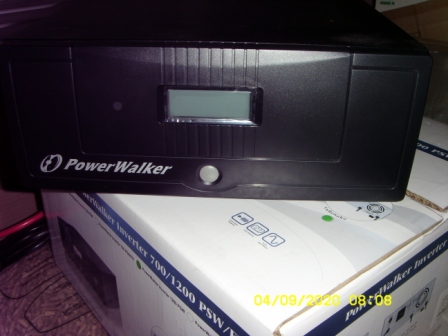

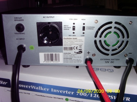

Ами честито . :wink: Кажи за юпиеса колко вата -горелката пали ли през него .
Пали ве квичи като малко прасенце за около 2/3 секунди...
Тази горелка на Грейко много бържи пали и костилките онова Прити ги мъчеше половин час - тая пущина на 2-та минута има пламък...
Горелката е №1... :supz:
На Печката по му вярвам, за паленето през UPS.
Имам 400 ватов Sine UPS, та знам как би реагирал 600 ватовият на студена запалка. Имам и 700 вата, на друг производител, който квичи няколко секунди, докато стопли запалката (300W).
Та, 600 вата, на Техногама, пали безпроблемно, ако не смятаме квикването.
Ако трябва, ще ви направя тест и с 600 ватов, на 300 вата запалка- не ми е проблем, както съм качвал тест с 400 и 700 вата UPS.

Той си писука защото няма захранване, но си запали :-D
pechkata - специалист
На този пише че е 1200 VA или това значи че е около 850 W...
Утре ще го пробвам при изключен щепсел...
Акумулатора е 100А тягов - ще видим колко ще държи...
