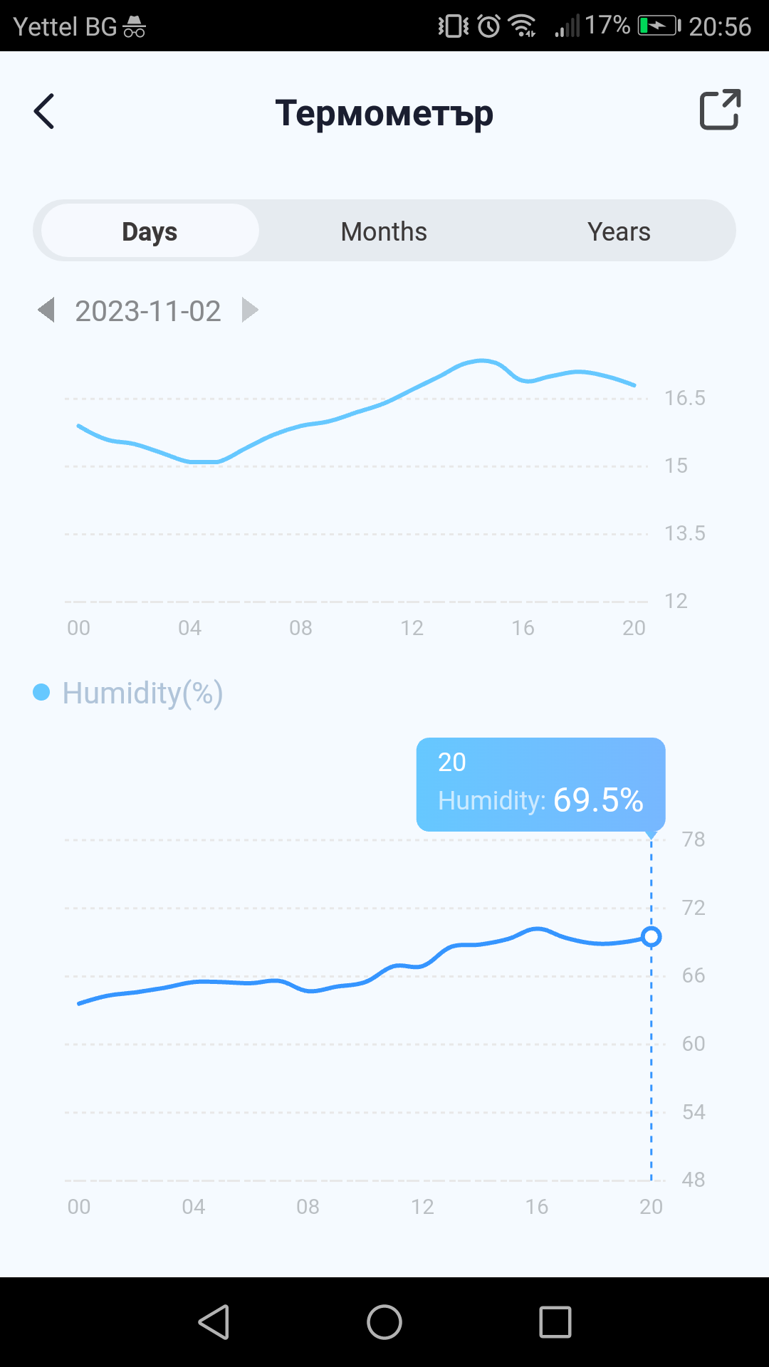

Прилагам една графика. Влажността на въздуха вътре се движи с тази на външния, обикновено с разлика от 15% по-малко.
Вентилацията е през два часа, извършва се на цикли - изкарва се въздух, после се вкарва същото количество, и така няколко пъти.
Как да намаля влажността на въздуха вътре? Вакуумиране не ми върши работа :-D

Може би ще споделите какво показват графиките - макар, че може да съм единствения, който не разбира. Това външната влажност ли е?

Hursa, вътрешната влажност.
"Влажност
Климатът във вашия Коридор не е добър в момента.
23,0 °C 74%
Твърде много концентрация на водна пара във въздуха. Може би е добре да отворите прозорец във вашия Коридор, да увеличите температурата или да използвате уред за намаляване на влажността."
Не мога да направя скрийншот. С телефон различен от Сони съм, в момента, което ми носи дискомфорт, но "такъв е живота" понякога.
Общо взето, с това се изчерпват възможностите, като се стигне до тук, а навън е също толкова влажно или повече.
Термостата е СТ200 на Bosch.

С "влагоабсорбатор" приемливо ли е?
