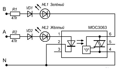

С чиповете ще стане, ако свържеш последователно на бобината на контактора един диод и евентуално един контакт да окъси тиристора, за да се самозадържи включен и да няма проблем с несинусоидалното напрежение.
Може би нещо като това.
Taka е ясно че ще стане. Аз се бях амбицирал да повторя точно схемата на иванов, защото твърдеше че е работеща, а аз не можех да си обясня как точно би работила. С последните доуточнения трябва да работи. На мен не ми е необходима тази схема, просто от любопитство щях да пробвам
вт мар 26, 2024 3:45 amESPACE написа:
...при другата фаза на контактора ще му се подават отрицателни полупериоди и трябва допълнителен диод, който точно ще "отсява правилната" фаза респективно правилната поредност на фазите. Докато свети светодиода триака ще се отпушва при всяко преминаване през нулата, независимо положителен или отрицателен полупериод следва.
Едва ме нави! :) Ма вече днес, с наспана чутура.
P.S. Въпреки всичко темата е полезна и интересна.
ivanovbg - майстор
Ето и оригиналния вариант. Диодите се монтират в съответните контакти на разклонителя и указват правилната им подредба в съответния контакт. Монтират се на мястото на контактора. Може и да си го направите като отделно устройство в един щепсел и да си обикаляте и свазирате всички трифазни контакти ако имате повече.

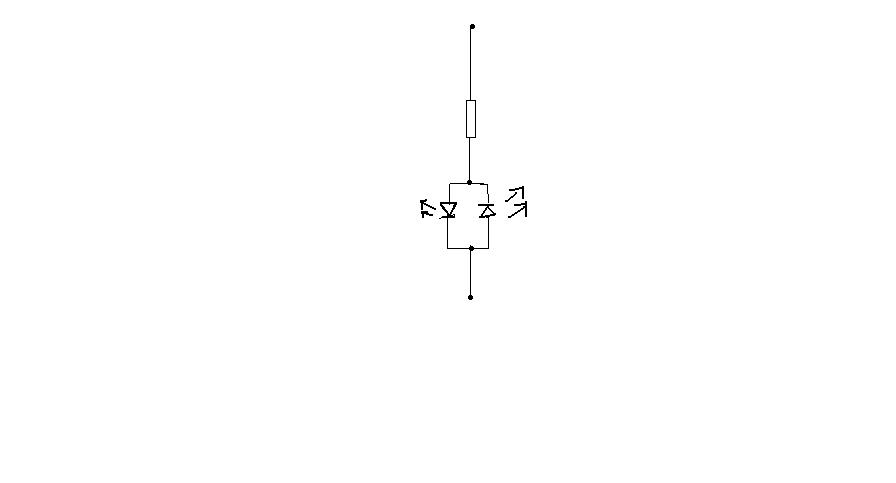

С тия два светодиода ще ми определиш на дедовия последователността.
Айде, топлата вода идва. Ама не е магнитна... :-D
вт мар 26, 2024 11:25 amESPACE написа:
Става за индикатор на напрежение или да определи + и -
За определяне на последователността - ще определи не само дедовия, ами и бабиния.
