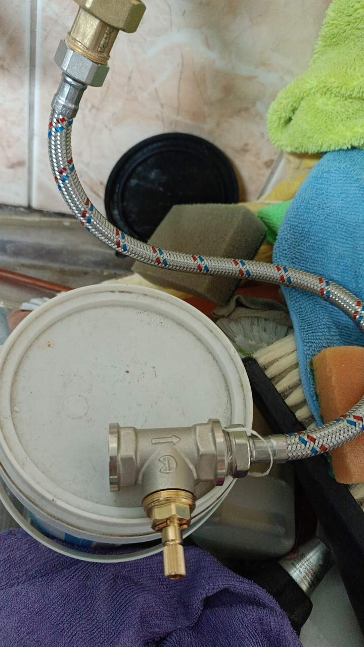

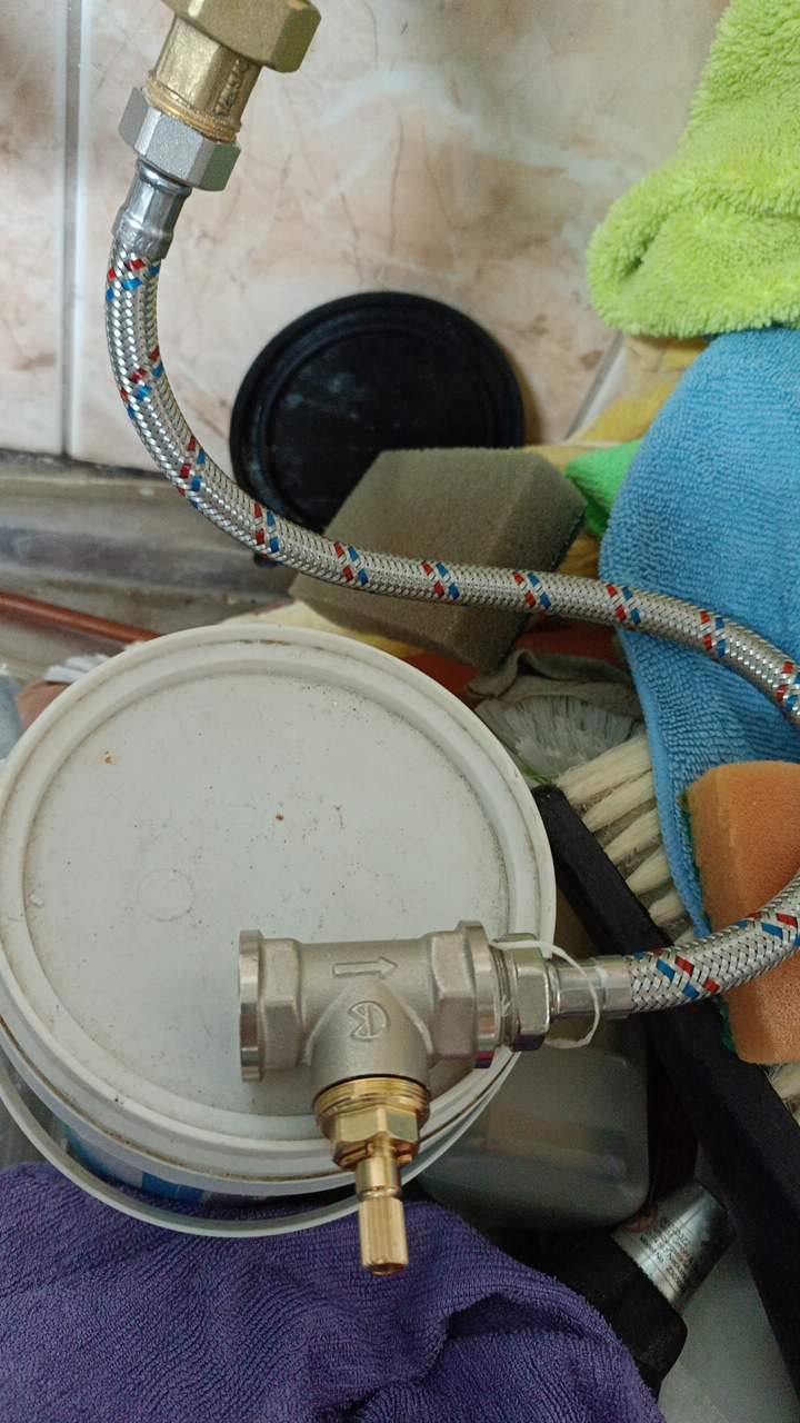

Сега монтирай крана обратно на посоката на водата и му подай 4 бара вода странично.
Готово с повече от 4 бара:

aleksnp - специалист
Единственото ми обяснение е, че зависи и от използвания модел кран. Моят, не го знам, какъв е, понеже е замазан в стената и под плочките.
kozl - майстор
При теб изглежда гуменото уплътнение на керам.глава не се натиска в леглото на основата при завито положение. Налягането избутва керамичните плочки заедно с гуменото уплътнение, при което се запречва отвора в основата и когато са били при монтажа в затворено положение "вода няма".
Ще трябва да подложиш нещо м-у леглото в основата и керамичната глава.
Нямам идея клингеритови уплътнения дали ще издържат. Аз бих подложил тънко гумено уплътнение (пръстен) + неръждаема шайба, така че гуменото уплътнение да е м-у основата и шайбата, а керам.глава да натисне шайбата с нейното уплътнение. На сухо ще трябва да се премери колко дебела да е подложката. Може би с разглобена керам.глава, за да стане така, че метала на главата да опира в подложката без луфт в крайно стегнато положение на кер.глава.
При мен със Сакар СК нещата са 1 към 1 точни. Само завих главата и на снимката се вижда, че метала на кер. глава е до метала на леглото в основата и така явно налягането не може да избута кер.плочки.
