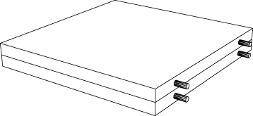

Добър ден, искам да попитам каква е системата при пробиването с Дюбелфикса(поне така го водят) на две слепени плоскоси от по 18мм(искам да има дибли двете слепени плоскости)
Харалампи - специалист
vagrant написа:
Дай някаква схема че не ми става ясно.
Ето това имам предвит. До колкото разбирам от филмчето процедурата е нагласяш дюбелфикса на дебелината на плоскоста и дупката става в средата, но в моя случай искам да е на 1/3. Само да поясня още не съм си купил въпросния уред и го нямам нагледно. Сега като се замисля другите две дупки би трябвало да са точно на 1/3 и 2/3 от плоскоста.[/img]
Тани - модератор
vagrant написа:
А според мен ще е най-здраво ако е точно по средата на всяка една плоскост!
evdoki - специалист
Трябва ти това. Пробиваш едната плоскост, поставяш го в дупката, допираш до съответната плоскост и си отбелязва център
На мен би ми било по лесно да използвам дюбелфикса, но не змам дали има смисъл да си го купувам иначе ще се мъча с конусчетата. С конусчетата ще ми е по трудно, защото плоскостта е много дълга, сглобката е Т образна, притеснява ме перпендикулярността на пробиването и това, че няма кой да помага.
