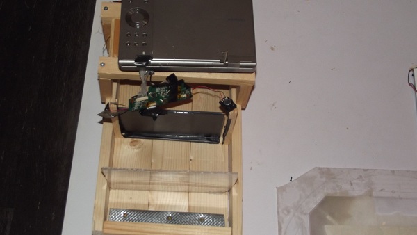

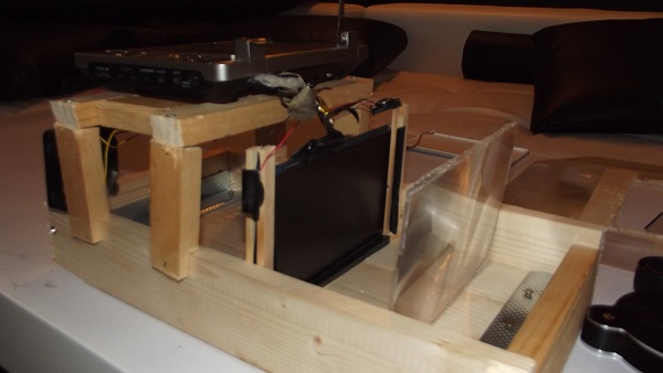

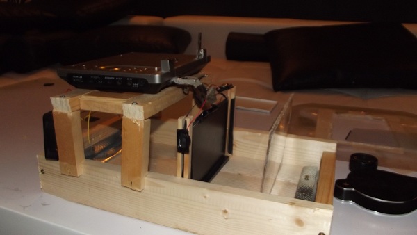

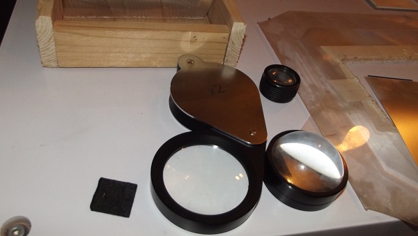

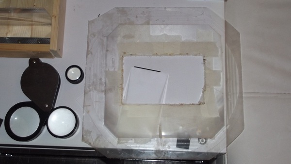

Здравейте на всички съфорумци.От доста време следя темата и сега реших да пиша
тъй като имам и няколко въпроса.Първо реших да си сглобя едно проекторче което е
предназначено за сина ми за да си гледа анимация на него.Не търся отлично качество>
колкото да се вижда прилично.Първия проблем с който се сблъсках са лупите.
Имам много лупи но след като пробвах комбинации с всяка не получих задоволителен образ.
Ето какво представлява самия проектор;
двд1
Това са лупите с които разполагам
Втория проблем е лампата.Сложил съм луничка на филипс 12в50вата.Проблема е че се осветява само една точка на екрана и краищата остават тъмни.Ако може някой да помогне ще съм благодарен.

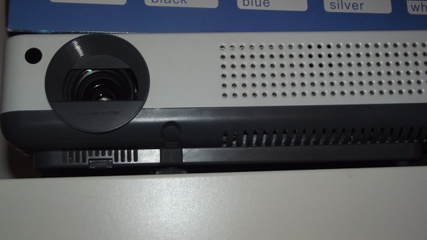

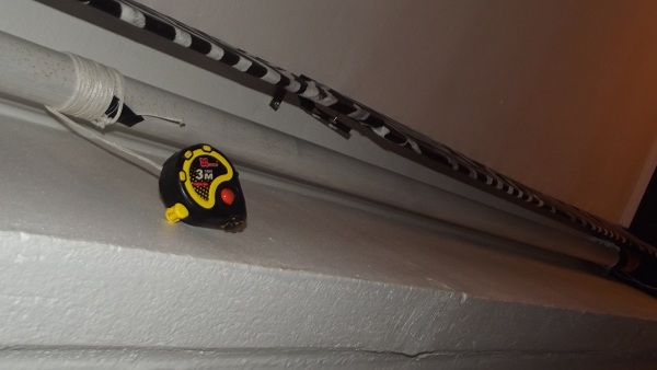

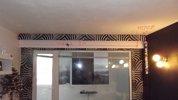

А иначе да ви се похваля аз си взех проектор готов който има още около 1000 часа живот на лампата и реших да си спретна един екран който да не се вижда когато не гледам.Още не е завършен защото ми липсва само винила но скоро и това ще стане
aismak - помощник
Ето и малко снимки на моята видео стена да прегледате екрана за който ви споменах да си кажете мнението
ето и едно видео да се ориентирате как работи http://www.youtube.com/watch?v=j-5Q1RzA ... e=g-crec-u
Надявам се съм помогнал на някой.

За лампите, който се чупят е много сложна. По принцип е най-добре да се купи такава лампа с подходящи размери и лумени и заедно с нея да си се вземе баласт точно за нея! В повечето случаи е така. Те са няколко вида по състава на газта, по работните напрежения и по това дали са AC или DC.
Например моя проектор е със DC - правотокова лампа и респективно такъв баласт в него, а се оказа, че същия модел има и с AC лампа. Ако бях случил на AC балст в проектора, то има и такива металхалидиеви, които стават идеално за заместители, ама с моя DC балст го ударих на камък :) Ще си купя оригинална - китаиска ментовка. Но като цяло е възможно да се замени лампата с такива металхалидиеви, но трябва да разучиш хубаво оригиналната си лампа и баласт и евентуалния заместител, за да няма БУМ :lol:
Със луничка, ще съсипеш само зрението на сина си!!! Има огромен недостиг на Lm! Минимум 3200lm диод или ксенон, и пак ще е зле за зрението на малко дете, по добре не си играй с зрението на детето си:( Трябва силен източник на светлина, а това води до много проблеми, като охлаждане за да не се подпали или разтопи нещо. За експерименти да си поиграеш ти става, но не го пускаи на дете. Може би ако се прожектира на 60-70см от самия уред ще е добре, но прецени хубаво:)
