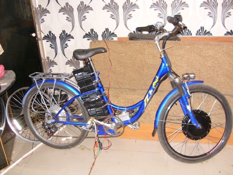

и оригинално ел. колело 36V работи на 48 V. ето го моето - 60 кг + аз 135 = над 190 . орг. двигател + един конрадски + 8 ак. 7 ампера
MMIel
- Мнения: 242
Много акумулатор бре
, но щом те дърпа и си доволен ...

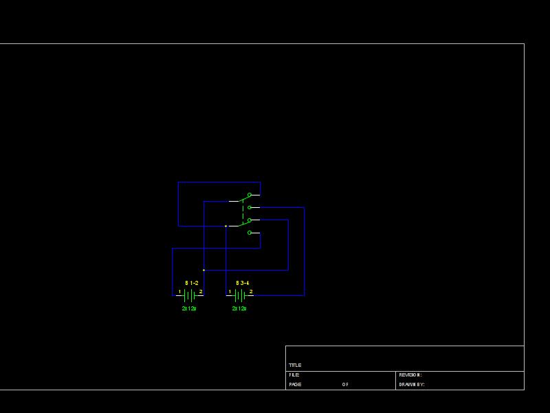

Sasko12345 ми го препоръча тогава, но много му е голям зарядният ток за моите акумулатори и бързо ще ги скапя.
Пропуснал съм на схемата да отбележа, че + и - от зарядното се връзват на крачета 1 и 2 на няма значение коя батерия.

tonyboy написа:и аз съм пред същата дилема и в момента действам по същия начин с две зарядни, за ново китайско 48в. не съм нещо фен защото мисля като се скапат оловата да мина на литиеви а там доколкото знам зарядните са другиНе е работа с 2 зарядни. Решил съм вече. Няма да купувам ново зарядно. Ще си ползвам моето на 24 волта, като ще ги превключвам по тази схема:

Sasko12345 ми го препоръча тогава, но много му е голям зарядният ток за моите акумулатори и бързо ще ги скапя.tonyboy написа:и аз съм пред същата дилема и в момента действам по същия начин с две зарядни, за ново китайско 48в. не съм нещо фен защото мисля като се скапат оловата да мина на литиеви а там доколкото знам зарядните са другиНе е работа с 2 зарядни. Решил съм вече. Няма да купувам ново зарядно. Ще си ползвам моето на 24 волта, като ще ги превключвам по тази схема:Пропуснал съм на схемата да отбележа, че + и - от зарядното се връзват на крачета 1 и 2 на няма значение коя батерия.Прикачен файл:akum.jpeg
Такова късо направих като се пробвах да правя такова нещо бедна ти е фантазията. Дай снимка на превкл който ще ползваш.

sasko12345 написа:Няколко пъти си проверявах схемата. Няма как да направи късо освен при ключа евентуално при превключване. За това си взех ключ 3 положения който минава през 'OFF'MMIel написа:Не е работа с 2 зарядни. Решил съм вече. Няма да купувам ново зарядно. Ще си ползвам моето на 24 волта, като ще ги превключвам по тази схема:Прикачен файл:akum.jpeg
Това е ключа: http://elimex.bg/product/5581/switch-kn3c-203a.html
