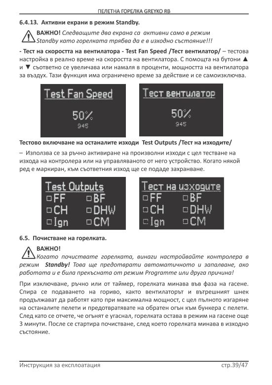

нед юли 22, 2018 8:05 pmfilmatoplo написа:
Има . :)
Благодаря за отговора,но все пак може ли малко по конкретно защото не намирам от къде се прави.
Благодаря предварително
gnt69 - майстор
пон юли 23, 2018 12:42 pmvallko написа:
Тест изходи.
vallko - помощник
пон юли 23, 2018 1:31 pmgnt69 написа:
Тест изходи.
Благодаря
Стана ясно
