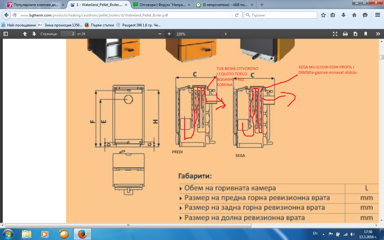

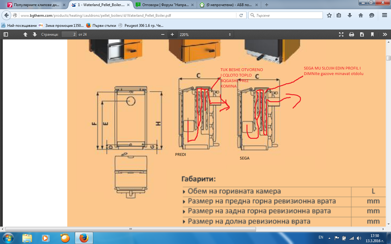

Здравейте, не съм писал много в тази тема.
С котел Уодърленд съм от четири години, случайно гледах клипче на грейко как минават изгорелите газове и реших да видя и моя и установих, че котелът не е ефикасен, сега с помоща на профил от гипсокартон запуших последният отвор на котела та сега вече се кефя на макс, на трета степен на горелката ( грейко) кюнецът го държа с две ръце.
Качвам снимка и при вас ли е така
filmatoplo - майстор
Не знам по каква причина не си имал клапа, почти всички триходови котли имат такава. На втората картинка е по принцип правилния ход на газовете.
miroslav_cholich - специалист
Незнам и аз защо, 4 години си блъскам така колко пари са отишли на вятърът незнам, но добре че видял клипчето на грейко.
Да не би нещо котелът ми да е дефектен, че не са му сложили клапа незнам, ще видя профила от гипсокартон дали ще издържи ако не ще видя да му режа от някаде едно парче 4мм ламарина, моля някой с ИВГ ако има клапа да покаже какво представлява.
