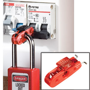

Дори и да е блокиран така палеца предпазителя трябва да изключи. А това че някой го е блокирал по този начин... :shock: нямам думи. Този щифт не е никакъв щифт, я тел :-D , която не и е там мястото. Ако си вдигал изправен предпазител в режим на късо съединение ще видиш' че палеца на предпазителя не ти чупи пръста да изключва надолу, а палеца остава горе докато го държиш и той изключва. Старите български черни предпазители произведени в Перущица можеше да им се слагат клечки, за да не изключват. Този просто е бил дефектен отдавна.
bat_danio - специалист
И аз мисля, че е редно да пада. А фабричните отвори за какво са освен да слагат щифт(тел)....Може би пломба за неоторизирано вдигане някакви идеи..
Avas_co - майстор
Това би трябвало да е срещу неоторизирано включване.
Виждал съм варианти на заключване на моторна защита и на предпазители, но там ставаше дума за табла на съоръжения по СПО.
То, не че с толкова малоумници...
На башона има две двойки дупки - едната за пломби против неправомерно/случайно включване и другата е за изключване.
В някои случаи е много наложително да има такива. :-D
mironcho - специалист
Нагледно това, за което писа hidrazin:
Един от вариантите да се блокира подаване на напрежение по токов кръг без съответно разрешение.
ben84 - специалист
По-скоро хлабава клема е причината.
А тия щивтове се слагат да предпазват от неволно включване или изключване, като предпазителя продължава да работи така, както трябва да работи. :partyman:
Salvador - специалист
Това със заключването е често практикувано по белите държави, ако на един обект работят примерно 10 групи техници.
griffin - майстор
Salvador написа:
точно, на шнайдер предпазите имат един улей в който се вкарва заключващия механизъм, за да не вземе някой да те опържи докато си работиш по инсталацията. На някои катинари има оставени полета за да си напишеш кой е заключил веригата :-D
Salvador написа:
Не само е често, задължително е и е съпроводено с хартиено разрешително за работа.
За тези, които им е интересно могат да потърсят инфо за LOTO процедури.
