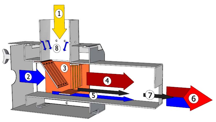

Аз видях,затова правя моите от 6мм .
andro440 - майстор
glavo4 написа:
покажи снимка и клип ,все пак форума е -Направи сам ! а не комерсиален !
LazarGanev - "Велик майстор"
Аз също не съм чувал. При нормална работа няма как да стане, но при задръстена горелка горенето се мести назад и в такъв случай всичко може да се очаква. Този тип горелки (тип Фероли) не са самопочисващи, трябва да горят качествени пелети и да се почистват редовно, а не да им се слага 6, 10 или 15мм гръб. Все едно на къщите да не им правят дървени покриви, защото изгарят при пожар, вместо да се вземат мерки за недопускане на пожар :)
glavo4 - напреднал
На моите слагам дебел гръб не на фероли
Да де, излишно оскъпяване.
glavo4 - напреднал
Нищо поне ми е спокойно.немога да снимам всичщо около мен.мога да снимам мой гръб само

шоп - майстор
Миналата година темата за тези гравитационни горелки тип пелетрон 15 беше много актуална. За съжаление автора на темата се обиди и не пише вече.
Ето го принципа на действие.
