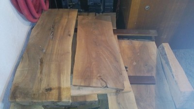

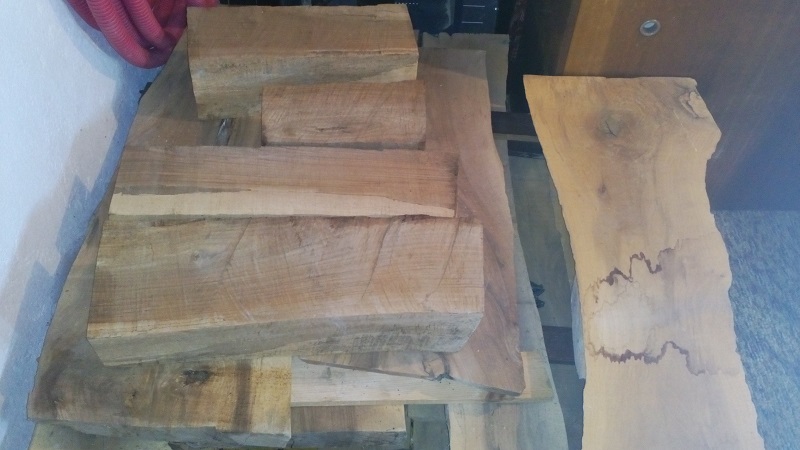

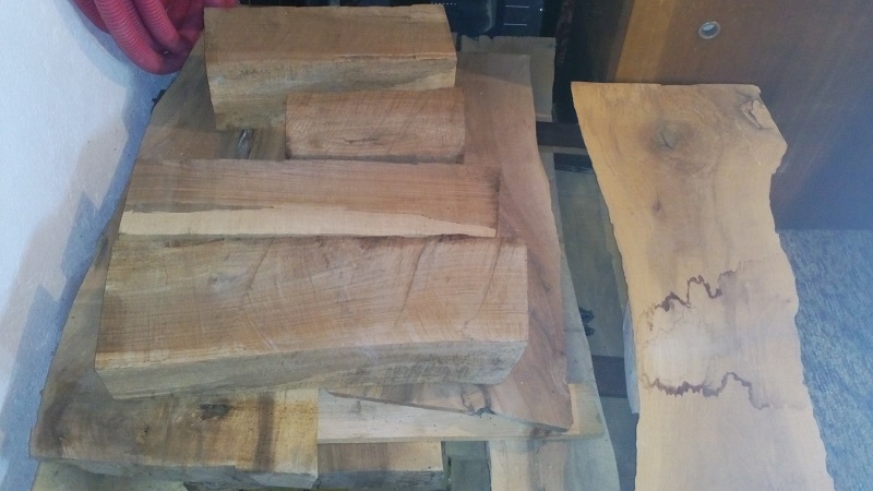

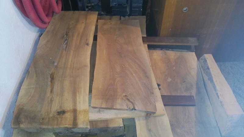

bulhomes2 написа:А кога се заравяха в тор? Един приятел ми донесе две талпи, точно ровени в тор, но не съм стигал до тях още.То не е точно заравяне в тор. И се е правило най-вече за да няма гниене. Трябва урина заради карбамида с нея. Подреждат се плътно на пода в обора дето стоят животните. Така зимата като лежат им е топло че не са направо на земята а и всичко се отцежда. И каквото може дървото го попива и се импрегнира. Дядо ми така си правеше диреците за лозето. Салкъма обелен и в предния край го приковаваше с някоя дъска да не се разместват и така май повече от една година. Едвам си спомням.
Та вероятно освен с устойчивоста на гниенето се постига и някакво оцветяване.

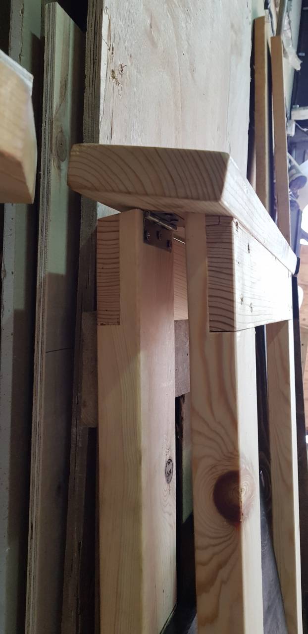

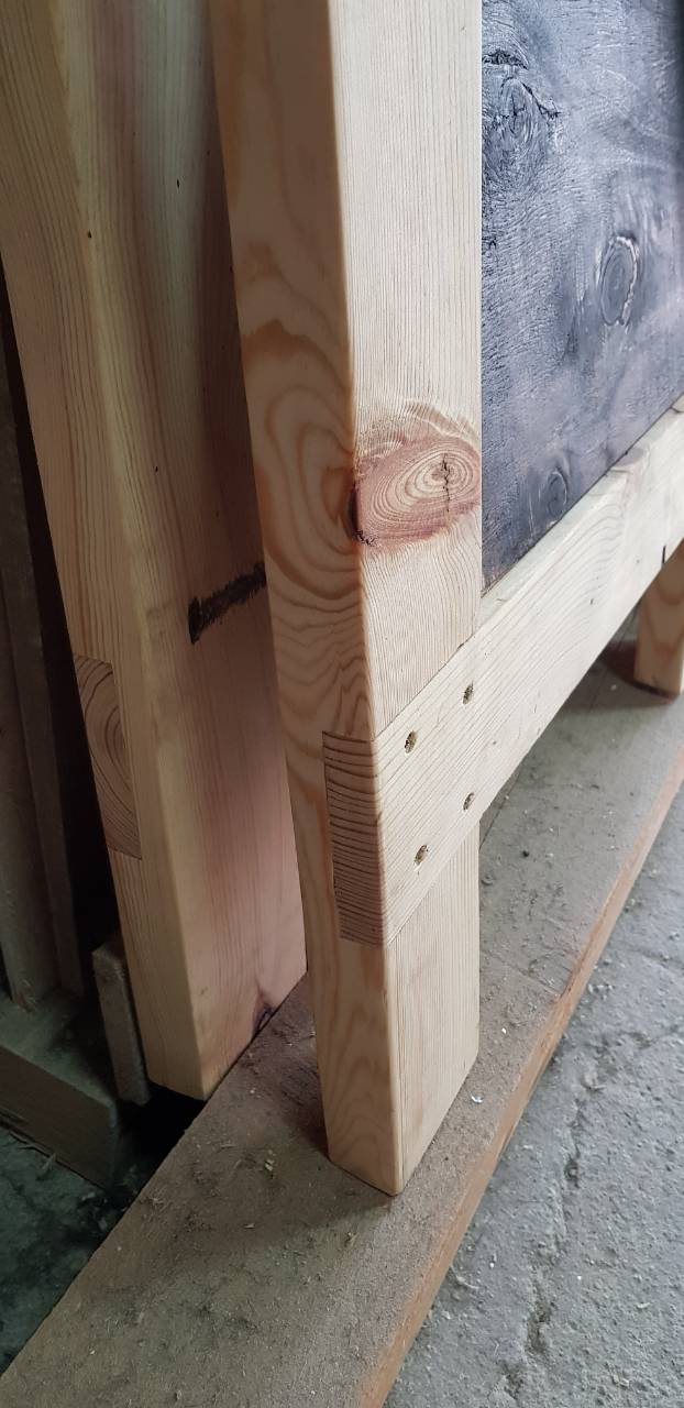

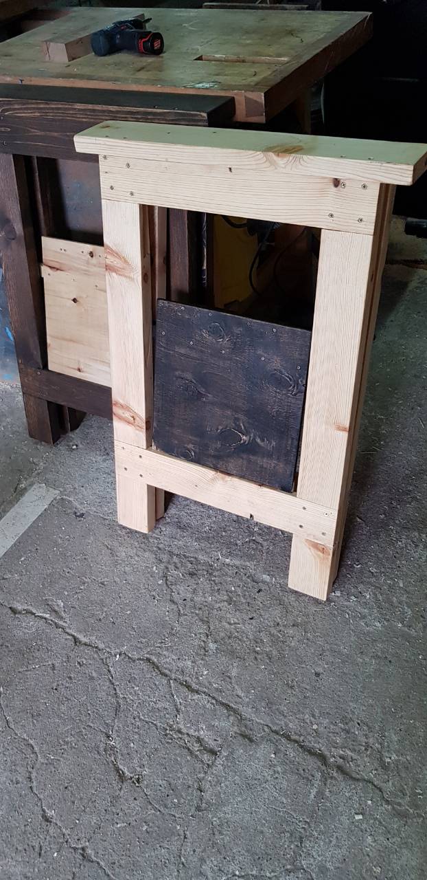

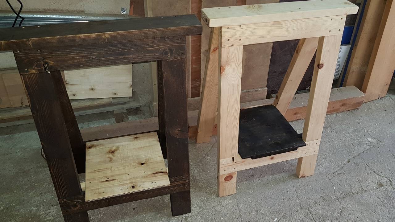

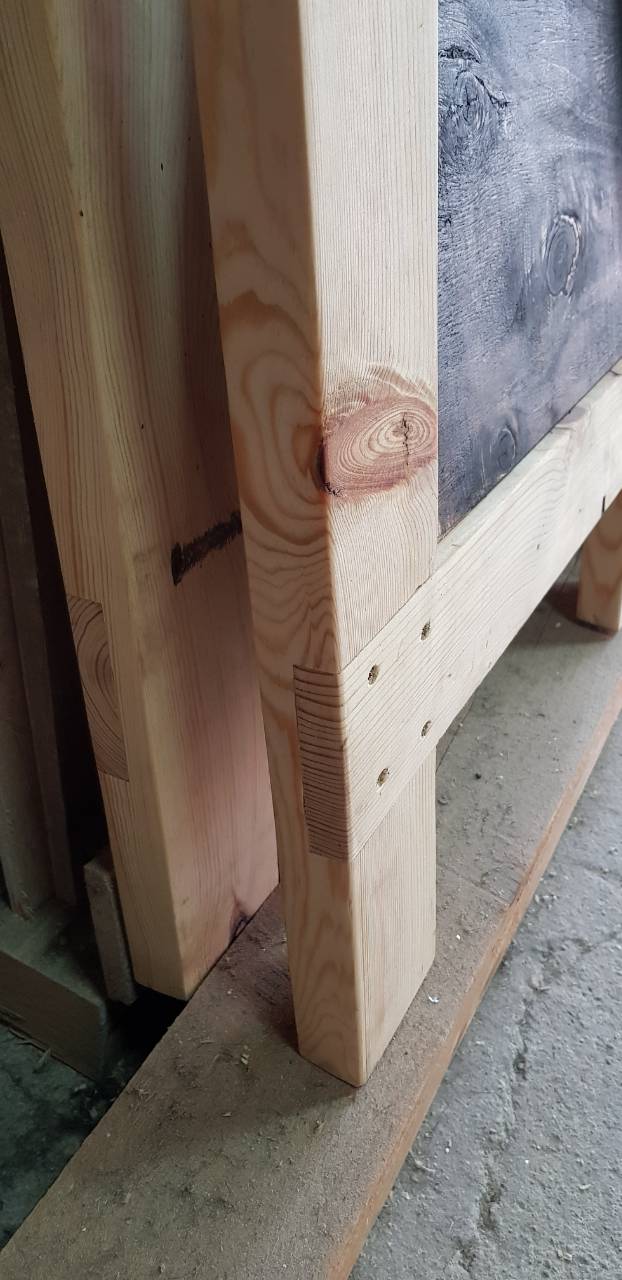

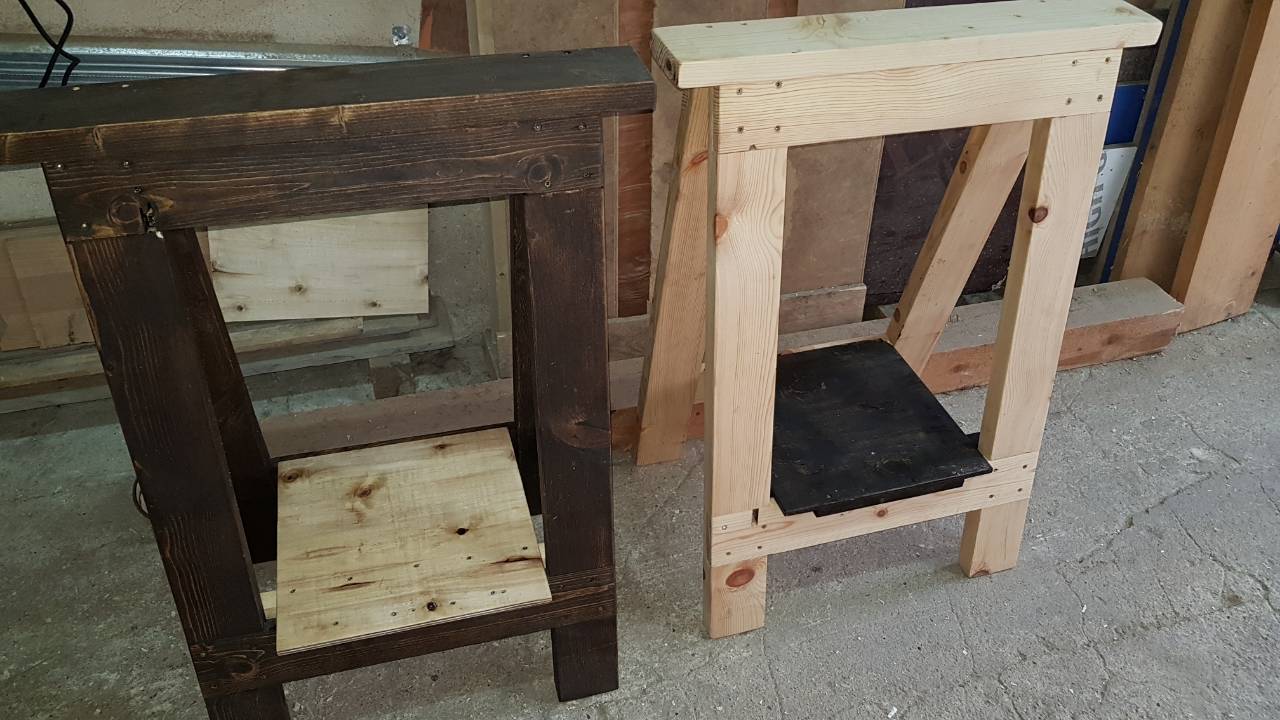

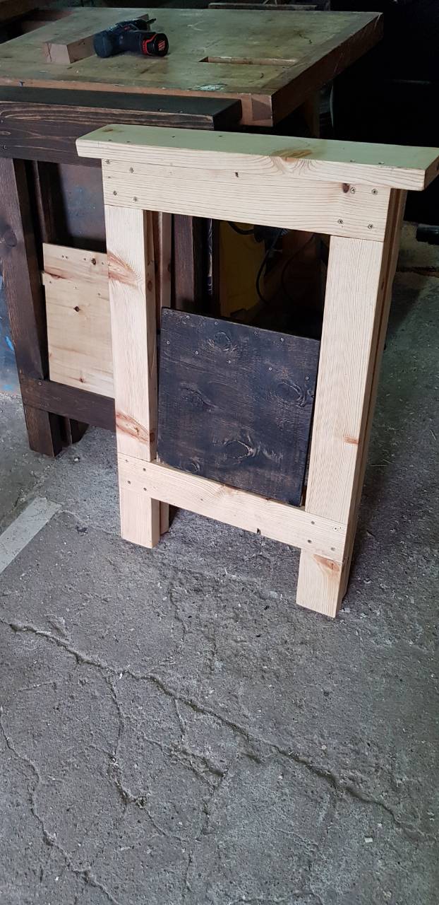

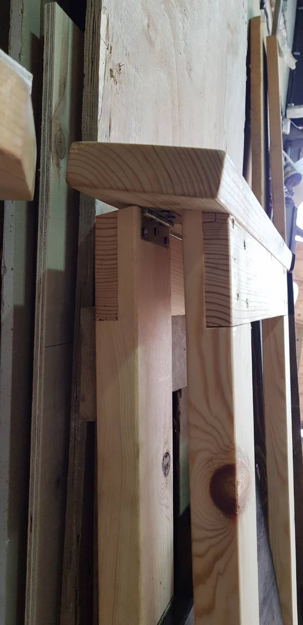

Днес в дъжда, нямаше никаква работа в офиса, та колегата ме пусна да си довърша сгъваемите магаренцата. От 2 години се каня да си направя помощни магарта, и все не остава вртеме, но сега се налага да си направя сгъваема маса за офиса и идеята е да е 2 магарета с плот, да можем лесно да я прибираме вечер и да не е много претенциозна, защото на нея издухваме от прах прашни машини. И нали не съм много опитен, реших първо да си направя за работилницата магарета ( така или иначе след време няма да приличат на нищо ), ако нещо объркам или не се получи. И вече другите да са по- .. уж хубави, за това и тези са по-шарени и не чак толкова доискусурени. Финиша е само масла ( на светлото, долния плот е с цвета на тъмното, но маслото още попитва ):
На мен ми хареса как се получиха, доста са стабилни .. аз съм 120 литра и ме издържат да скоча върху тях

Благодаря ти за магаренцата! Човек от разсеяност понякога си затъва ненужно в проблеми
От доста време умувам как в ателиенцето да имам голама маса за кроене, че няма място... Ама кой да се сети за магаренца и плот

- Мнения: 627
И моите магарета са почти същите, но твоите са по-изпипани, браво.
Разликата е, че аз оставих двата крака с пантите независими един от друг, "пияни"
Така всеки крак си заема самостоятелна позиция при неравен терен, тъй като ги използвам само на открито на вилата, и магаретата стават наистина страшно стабилни. За разлика от стълбата или масата, под които винаги трябва да подложиш нещо под краката, за да са стабилни и пак се клатят.
