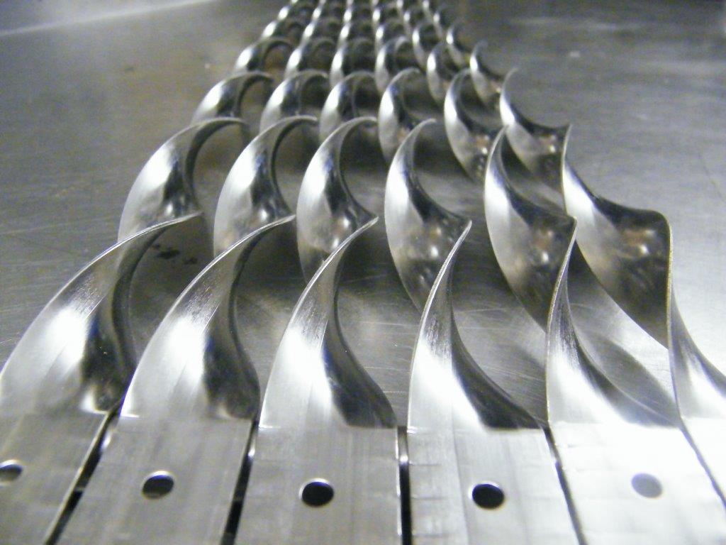

Питането ми е за механизма за почистване на димогарните тръби.
Комина ми е с голяма тяга (по-малка от слон, но по-голяма от муха :mrgreen: ) и смятам, че особено като застудее ще излъжа щъркелите да си направят гнездо на него. :lol: Ще го ползвам за първа година с Грейко комплект 20 като до сега беше с въглищарка и теглеше здраво.
Намислил съм да сложа турбулатори от типа на снимката, които да използвам и за почистване.
Има ли колега, който е направил механизъм за Грейко котел с такива турболатори и ако може да сподели скица с размери, ъгли на заварка/монтаж на "задвижките" към клапата за разгаряне? Предполагам, че тя трябва да се запази? От сайта на Грейко не ми стана ясно как се монтира системата с пружините, която те предлагат :?
