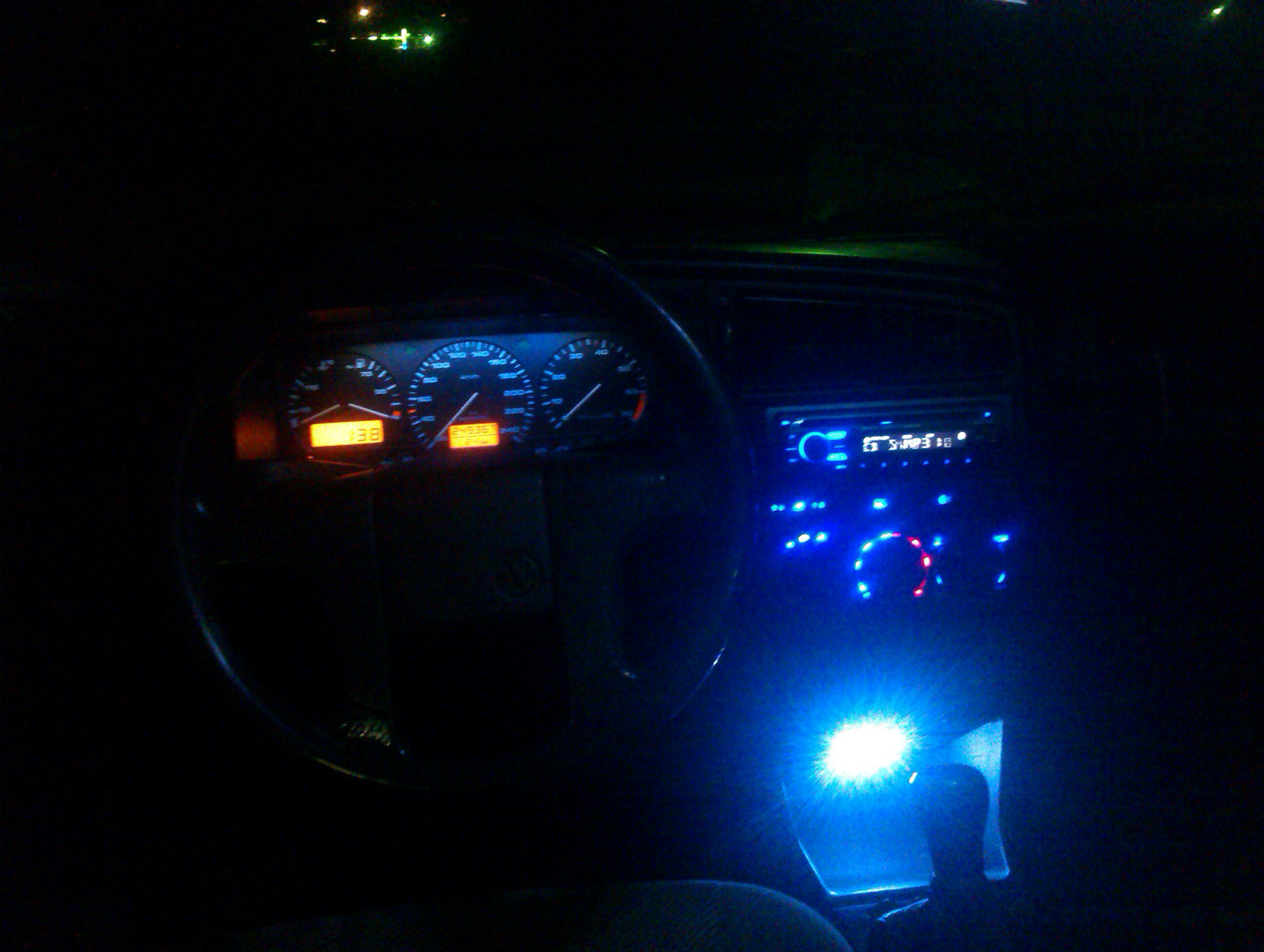

Тез сини диоди/бленда са някакъв мод, а? И дисплеят ти свети нетипично? :? Коя година - след 92?
Една лента 12 бр сини диоди и една лента 12 бр бели диоди залепени над мястото на оригиналните лампи. На дисплеите понеже ме мързея да завирам диоди с резистор за осветление, само им махнах зелените бленди и така ги оставих с оригиналните лампи. Получи се много яко синьо и жълто.
Иначе края на 89-та година

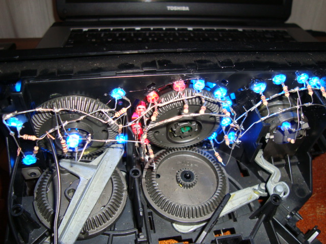

simplex написа:
Края на 89 с цифров километраж? Аз съм сложил 4 бели диода през 1К резистори да светят през зелената бленда, че ми изглеждаше добре и оригинално. Интересна птица си ти, ентуасиаст. Какво още има твоят Пасат интересно?
Нищо повече от оригинално вграждани в колата неща с изключение на осветлението. Ел стъкла и огледала с подгрев, релета за фаровете, дрл модул, радио сд с блутуут за хендсфрии да го ползвам, дискови спирачки отзад с алуминиеви спирачни апарати от голф 4, 280 мм дискове със спирачни апарати от Г60, спирачна помпа от Т4 бус /съвсем скоро/, премахнат диджифант 2 и монтирано моно от абс двигател с оставена старата кръгла бобина. Обикновена газова уредба с изпарител ферони на 250 км, иначе беше с ловато, после брц. Бандажирал съм си цялата ел инсталация както си му е редът и така. Карам и се возя. Ремонтирал съм обаче и някои доста екзотични неща, като кормилната колона и конзолата с педалите примерно. Тая кола е направена с комплект гаечни ключета и отверки да се разглоби цялата

Браво за ентусиазма. Мен обаче синьото осветление не ме радва. И слагам диодите с по 1К резистори, за да светят като фабричните лампи. Не искам таблото да ме заслепява. Какъв ти е оригиналният код на двигателя? Твоето ЕБУ очевидно е по-умно, за да има цифров километраж.
И аз имах ел.стъкла, огледала на предният VW. Но те са само проблем на главата.
Признавам те, ентусиаст си. Иначе, и аз мисля да слагам диоди на централната конзола. Имам хроничният проблем на врътките - само центалната свети като хората. Но ще ги огранича силно като светлина, да не вадят очите.
И с обикновена лента става без допълнителни резистори, ако си работи оригиналния резистор за намаляване на интензитета на светлината.
PF е двигателя, но неговото ECU няма нищо общо с дисплеите на таблото, освен това няколко пъти споменавам, че смених инжекцията с моно, което включва и ЕКУ и двигателната инсталация Всичко си е в самото табло, плюс няколко датчика, за външната темреатура, за температурата на маслото, за километража и вакум от мотора за смятане на средния разход.
