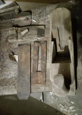

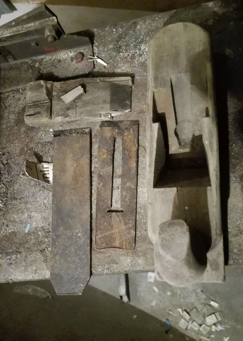

Имам няколко въпроса свързани с едно дърводелско ренде:
- от какъв вид дървесина се прави клина за ножа
- за какво е канала под ножа
- какъв номер шкурка се ползва последно....на снимката е след 240, но само за проба
- импрегнира/лакира ли се
Благодаря!
