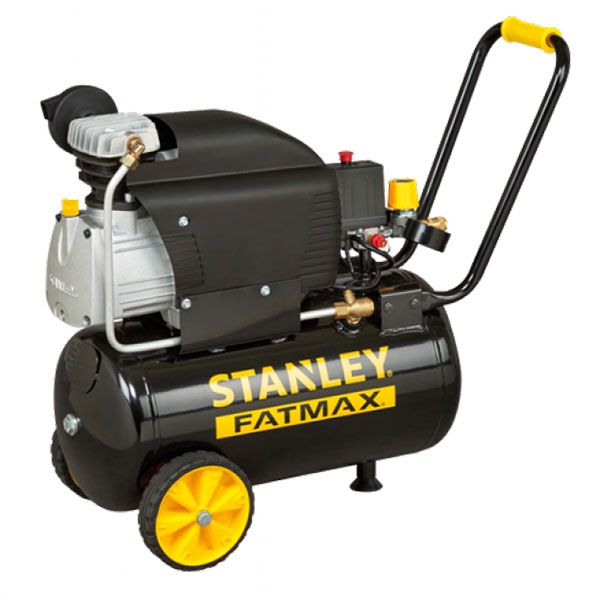

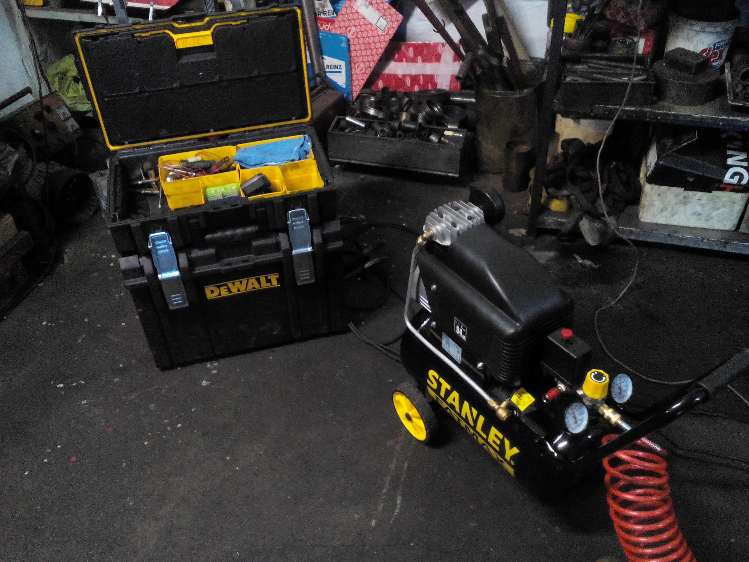

Не е никаква простотия,машинката е яка и като параметри,ама като изпълнени параметри слага в малкия си джоб повечето подобни машинки на пазара.За 18-20сек. пълни от 8 до 10атм. в 24л бутилка,значи в 50л ще го направи за около 40сек....В магазините този моноблок често е над 400лв,но се продава основно по-слабата 1,5kW версия на 8 бара.1,8kW са по принцип на 50л бутилки,а нашите са хибриди-големия мотор с малката 24л бутилка.Вибрацийте ги вижда само Чефо(казвам го с уважение) и въобще хора,които разбират и прецизно си гледат техниката.Другите 99% въобще не се впечатляват и по-скоро въобще не забелязват кое е нормално и кое не,важното е да работи и да има дизайн.Да сте чули някой друг да се впечатлява от такива неща,като колегата? Моноблока като машина по принцип е по-шумен и с повече вибрации.Обаче като сваля количката с куфарите с инструмети и компресора от колата(и куфарите DEWALT и моноблока FATMAX са лачени и в черно-жълто и изглеждат като доста атрактивен комплект) всички пъшкат по дизайна и никой на нищо друго не обръща внимание. Поне няколко човека след като съм работил нещо около тях,без нищо да съм им казвал или обсъждал, после ми се хвалят че си купили като моя моноблок и били много,ама мнооого доволни.Но иначе дори и не знаят коя мощност са купили. Те толкова е разбирането на народа от машини,брат.....

Ами основната разлика няма как да е в параметрите,а в това как и колко време ще поддържа тези параметри,каво е ПВ-то при непрекъсната работа и т.н. Но пропускаш най-вече факта,че се обсъжда професионална работа и че нищо не изпуска и нищо не се налага да се регулира.Обикновено нашите компресори за година навъртат работа,колкото в частния гараж ще навъртят за поне 3-4 години,ако не и повече.Разликата е като пробега на такситата и частните автомобили.И като чета как най-малкия ти е 250лв,то вече си дал повече пари отколкото аз за моите компресори,а на среща имаш Айнхел и Парксайд.Но това си е твое виждане,моите уважения към всеки.

Ами май не четеш."Скачача",за който ясно написах,че ако човек не е маниак по техника няма и да разбере че скача, го взех на неустоимата цена от 150лв чисто нов запечатан в кашон.Естествено веднага му свалих предпазния капак от любопитство-корпуса на мотора и лагерните му тела са чугун,намотките са медни,има вграден термодатчик в намотките,цилиндъра е чугун и т.н.Цялата глава с мотора е мощна и масивна,но е качена върху прекалено компактна бутилка в случая.Продаваше ги един във фейсбук,беше внесъл нови машини с нарушен търговски вид на опаковките от Германия.Тоя не знаеше какво всъщност продава,определяше цената само според литража на бутилките и повечето компресори бяха маркови.Просто не устоях на цената,иначе не бих взел моноблок.
