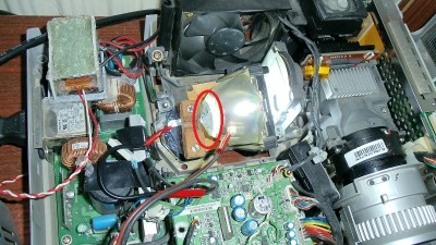

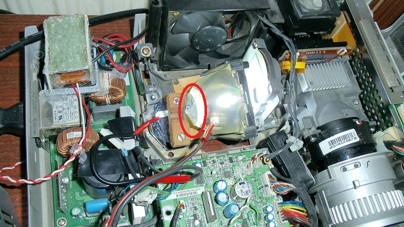

Туку що направих голям пробив :-D
Заради мода да вкарам ксенонова крушка за кола, така както си е оригинално дебела около 10мм, бях препилил отзад до по-широк отвора на рефлектора! Оригиналната крушка на проектора е дебела към 4-5мм там където е захванато кварцовото и стебълце за задната основа на рефлектора. Е аз го бях препилил за да мушна ксенона за кола. Сега ксеноновата крушка е със счупено предпазно UV стъкло за да е с размерите на оригиналната крушка!
Сега взех няколко слоя готварско метално фолио и със поксипол възстанових тази препилена част, така че да възвърне рефлектора оригиналния си вид и форма. Мушнак ксенона обратно и набързичко постигнах следния резултат.

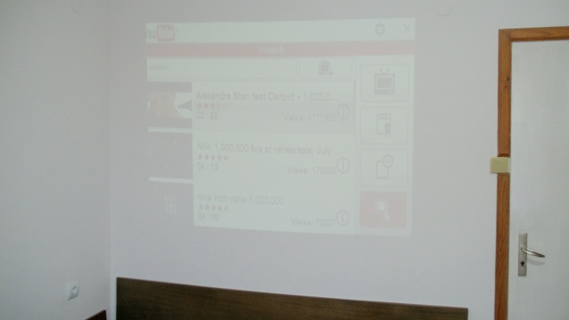

Снимката е правена в светла стая!!! 19h + пусната лампа в стаята. ISO100. Проектора е на 2 метра от стената, максимално разпъване на картината! Не е сложено обаче предпазното UV стъкалце, но то много малко влияе.
DLP with 35w car hid xenon in day light room.JPG (85.18 KиБ) Видяна 5318 пъти
Всъщност в стаята е по-светло от на снимката, малко тъмничка е станала!
Утре на максимално светло прею деня ще донастроя ксенона, ще закача автоматичното пускане и гасене на ксенона ( че няколко пъти заспивам на филми, филма свършва, проектора се гаси след час а ксенона остава да свети вътре без да се охлажда нищо :lol: ) и затварям проектора
пс. В момента гледам в почти тъмна стая! Имам Огромно подобрение, картината е униална :))))
:partyman: :partyman: :partyman:

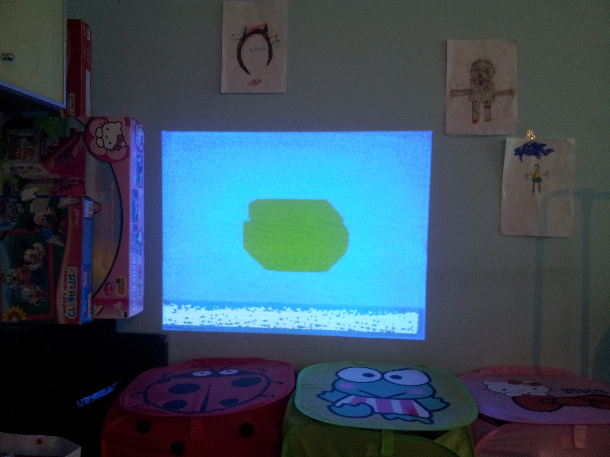

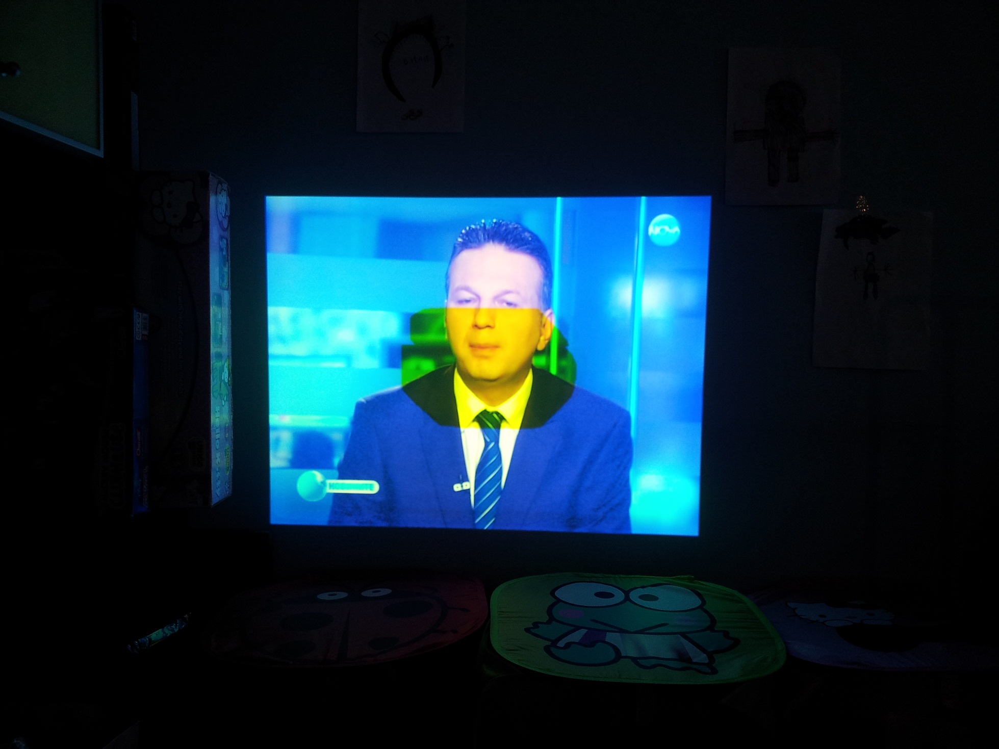

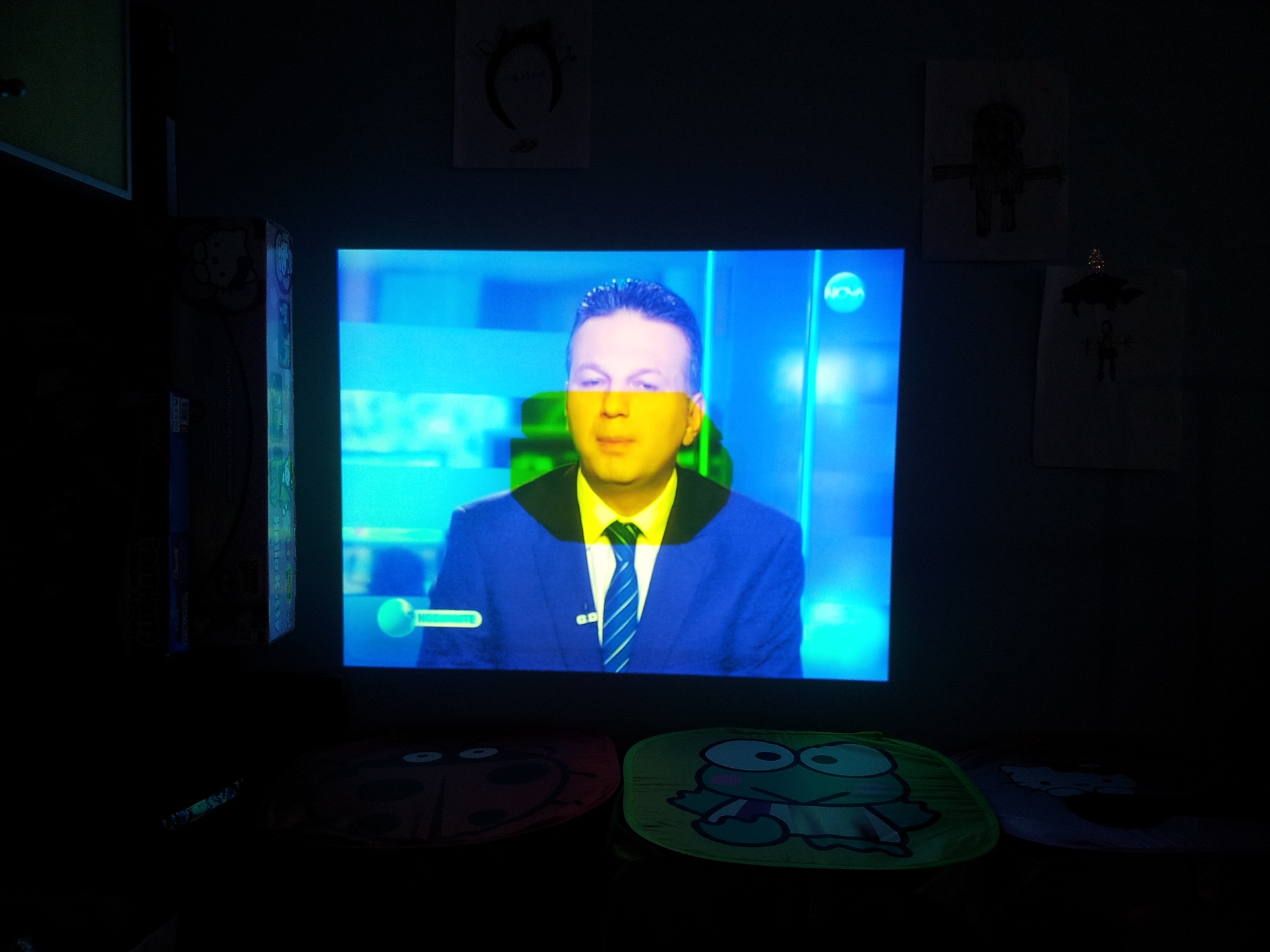

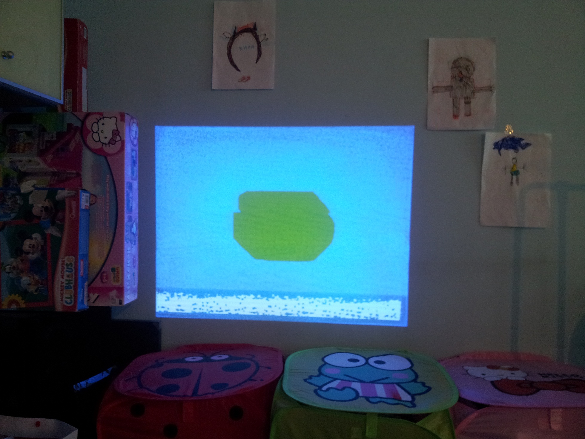

И аз се запалих по проекторите от темата... и ... поръчах втора употреба от ebay, днес пристигна и.... на снимките се вижда.
Та на въпроса:
Каква е оправията ?!?
Поздрави
Габи
brad4edat - специалист
Мисля че си със LCD проектор, нали???
Изглежда ми на проблем със една от 3-те цветни матрици. Някоя от матриците не работи в средата си, с точно тази форма.
Незнам как точно получават сигнала си тези матрици, с директен кабел или със гумирана подложчица. Ако е от подложчицата е възможно да се е разместила или замърсила по пинченцата.
Трябва да се отвори проектора и да се гледа и пипа много внимателно!
