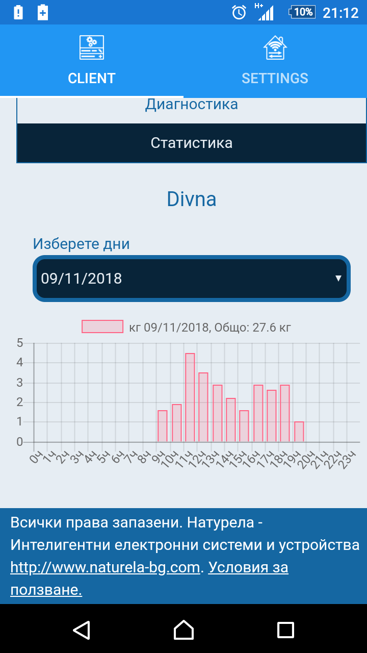

Друго да споделя:
Теглих пелетите подавани от шнека 6минути 3,200кг х 10 = 32кг
Въведох стойностите 32кг/ч в управлението и забелязвам голям разход. От 9 сутринта до сега 27,6кг Изображение
Реално е изразходила не повече от 10кг
Къде бъркам?
Нещо калоричност не са ли въвежда в туй модерно управление?

Даже и не не мога да нулирам. Има опция "нулиране" но не става 0
