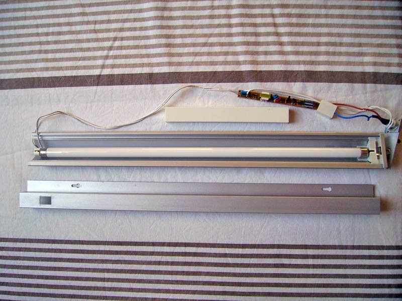

Здравейте! Значи скапа ми се лампата. Мислех си че е отишла тръбата обаче май дросела е изпаткал. Голям зор водях докато я разглобя и го извадя пустия му дросел. Искам да питам някой знае ли от къде в Пловдив мога да купя нещо подобно за да го сменя или да си купувам направо нова лампа. Лампата е евтина, но ако мога да я направя по-добре да сменя дросела. В магазина ми казаха че не можела да се ремонтира. Ето снимки за да видите за какво става въпрос.

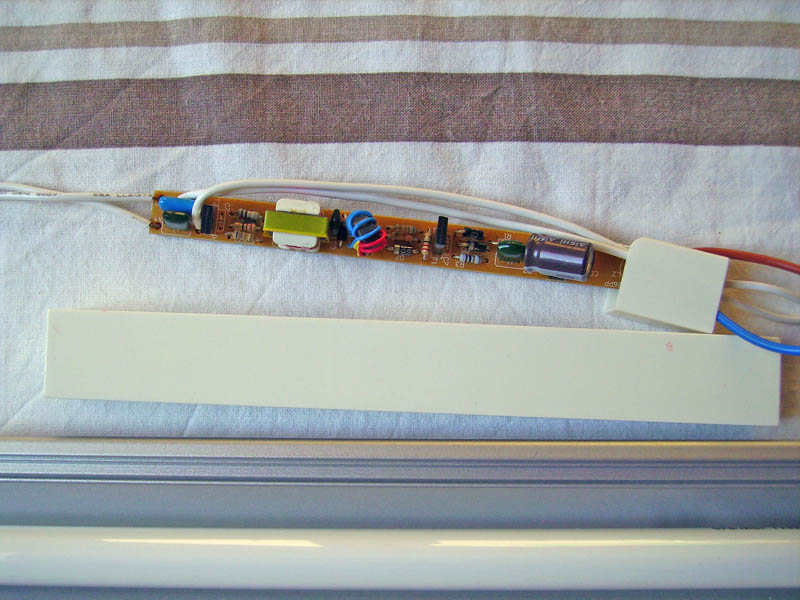

Разбира се че се ремонтира.Въпросът е дали си струва.Само че това не е дросел а е електронно запалване.С една дума вдига напрежението на около 600 V -взависимост от лампата.

Кое да е електронно запалване за ЛЛ съобразено с мощността на лампата ще ти свърши работа.Друг е въпроса дали си заслужава при положение, че качествените такива струват почти колкото ламбата ти.
romanpm - майстор
Аз ползвам електрониката от цокъла на дефектирали така наречените икономични лампи , е стига да е със същата мощност :)

Имаш предвид на тези енергоспестяващите? В цокъла има някаква платка ли?
Trifun - специалист
Дам, има, но е с кръгла форма и най-вероятно няма да ти пасне на мястото.
