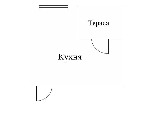

Надявам се някой от вас да е запознат с панелното строителство в Плевен. Кухнята на апартамента ми е от онези с малките тераски, които изглеждат като част от самата кухня. Интересувам се дали мога да съборя стените на терасата и да се получи една по-голяма правоъгълна кухня, без да има риск от срутване на сградата. За яснота съм направил и опит за чертеж :)
Благодаря предварително!

Сградата едва ли ще падне, но мисля че не е редно да се бутат точно тези стени при положение и, че се явяват външни.

Съгласен съм, че не е добре да се бутат стените. Можеш обаче да махнеш вратата и да направиш свод.Ако до вратата имаш и прозорец, както е на повечето апартаменти ( на чертежа, обаче не е така), можеш да направиш на негово място бар-плот. На бившата тераса е добре да се изнесат топлите уреди - печка, микровълнова, скара, фритюрник и т.н.

А дали е вариант да оставя част от стената, както е на чертежа?

Това може да ти каже строителен инженер-конструктор, а ние тука май не сме такива.

точно тва , което ти се ще да махнеш е носещ елемент . Предлагам ти компромис ,и то голям- махаш вратата ,не правиш свод (поне чрез изрязване нагоре) в голямата стена правиш отвор за барплот . И пак с отвора умната :)
