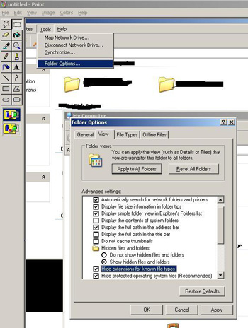

formulabg - специалист
малко по нагледен вариант
Теди - специалист
Ей живи да сте рових там, ама като съм просто парче не съм го видял :gott: :prost:
