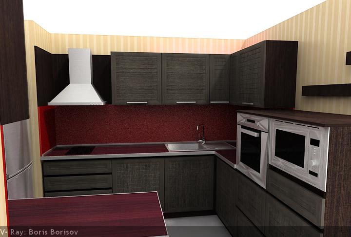

кажете коя от двете кухни ви харесва като цветове повече.
Харесва ли ви разпределението.

Цветовете е най - добре да си ги избереш сам.Все пак твоето око ще ги вижда доста години.А що се отнася до разположението поне на мен ми допада.Предвидил си доста функционални плотове.Вградил си фурната на нивото на очите /нещо което много други не правят/Ако трябва да ти дам някаква препоръка тя е да поставиш повече контакти вляво от хладилника за кафе машина,миксер и др. дребни електроуреди :)
Ако това си го правил сам ,а не някой архитект би ли казал с каква програма си работил.

Не съм го правил аз а дадох 50 лв на фирмата да ми направи проект за да знам наистина как ще изглежда.
А относно контактите съм предвидил 3 които да са на плота
3 контакта са абсоютно и категорично недостатъчни!

Аз пък като гледам и си имисля че мивката е на доста неудобно място, по добре ще е да се измести малко в ляво на посока готварската печка.Там точно на този ъгъл където се срещат двата плота е малко кофти. Не можа ли да им кажеш на тия 3Д дизайнери да го рендват с други текстури такива поне колкото искаш из интернет

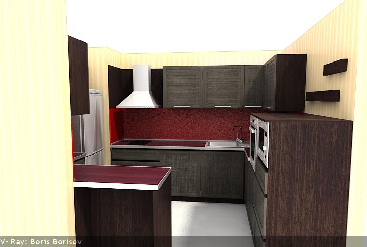

според мен стои доста тежко, а освен това на места ще бъде доста нефункционално. примерно хладилника,шкафчето над него и мивката, полиците над фурната. достъпът също е доста усложнен от тоя плот по скоро бюро. аспиратора никак не се вписва, по-добре са се скрие в шкафче. помисли и как ще решиш осветлението защото ще е много тъмно в тоя бокс. тия дизайнери поне дадоха ли ти чертеж с размери.

освен ако нямаш прозоречен таван, мястото е доста тъмно, тясно и ... бррр, тясно
т.е. тъмните мебели ще го притиснат още повече и усещането за пребиваване в килер ще е ужасяващо, на домакинята ще й мине всякакъв мерак за готвене
за себе си бих предпочела да е светло

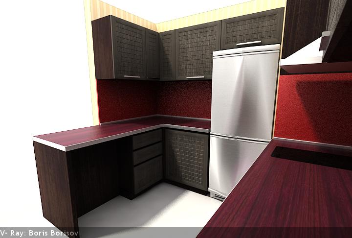

- хладилника си мисля, че не му е там мястото, и в двата случая на отваряне ще е проблемно, единия път човек ще се навре в котлоните, за да рови в него, в другия, ще бутне тигана като отвори вратата
- стърчащият плот - едно нещо, което ще се бутам дори и с години да свикна с него, а и той още повече "затваря"
- някак си си мисля, че фурната и микровълновата трябва да се разменят с хладилника, а мивката да иде на плота зад сегашната фурна, така и "работния плот" ще стане достатъчно голям, а не "на парчета" и близо до котлоните и този стърчащият ще е достатъчно излишен
- тази преградна стена ако води към столовата и има възможност бих я махнала, тогава вече може да остане там 1 тесен плот, на крака, а не с цяла задна част

Алуминиевите лайсни на плота изглеждат красиви, обаче не са никак практични. Получава се един ръб, който ще се набива с разни боклучета и мръсотийки, които много трудно се чистят. :) :wink:
