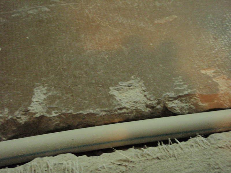

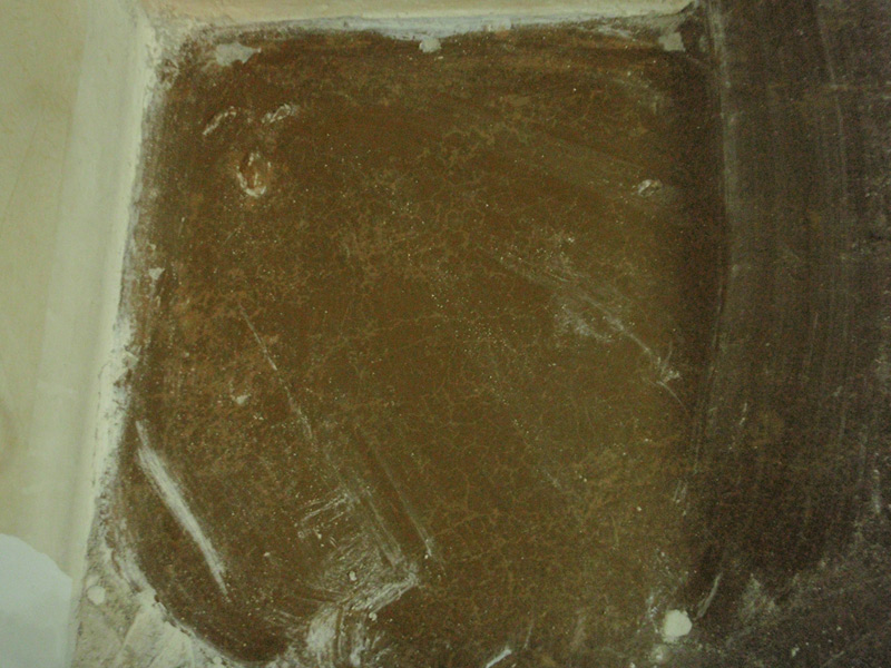

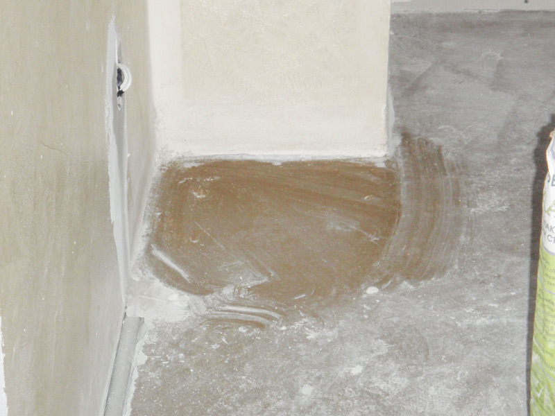

Здравейте! Много се надявам да ми помогнете, тъй като въпросът е спешен. Започнахме ремонт на хола. Сложиха ни нова дограма и гипскартон на тавана и едната стена. Тъй като решихме да слагаме плочки си купихме теракота. Но когато най-сетне открихме майстор, той направо ни попари! Върху пода има нещо, което прилича на блажна боя - гладко и кафяво (целият под е така, все едно е боядисан). Та майсторът заяви, че не могат да се лепят плочки върху такава гладка повърхност, особено ако е боя :cry: Ами сега? Давайте идеи, защото у дома всичко е наопаки и просто незнам какво да правим :?
П.С. Само да уточня, става дума за панелка от соц-периода.
Опитът ми казва, че хората си ползват думите как им дойде. За отговор на въпроса и решение на проблема, дай снимки.
снимки :

Като начало си вземи една тесла и пробвай с нея.
Възможно ли е, да е епоксиден грунд? Имам някакви смътни спомени, за нещо подочуто...
formulabg - специалист
неставали с грунда на Боро плочка в/у плочка и после с съответното лепило :?
Rumen Iankov - специалист
Единият вариянт с флекс правиш на черти замазката.После мрежа за изолация с повече дюбели и после лепиш плочките.Другият вариянт като гледам замазката е около 3 см.Кърти се замазката и после се прави нова.Успех
Kuncho - напреднал
Бой с теслата по главата
Ами ние също мислехме дали няма да стане с някакъв грунд. Но като гледам нещата клонят към теслата :|
А с някаква замазка дали няма да се получи? :?
